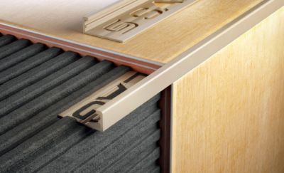

Чой то не понял прозапил плитки и гипсокартона. Вобщем то торец обрабатывается шпаклевкой и краситься, но учтите что ровность линии нарушит плиточный шов, т.к. он глубже плоскости плитки. Не хотите пластиковый уголок, есть разные варианты алюминиевых, никелированных, хромированных, не обязательно в форме уголка, а типа прямой полоски 2-3-4мм.
как вариант, Такая раскладка глаз не мозолит и выглядит вполне прилично

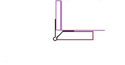

Для своего вопроса я нарисовала схемку)
Я там стенку, которая красная из гипсокартона предполагала делать, хотя, можно и из блоков наверное

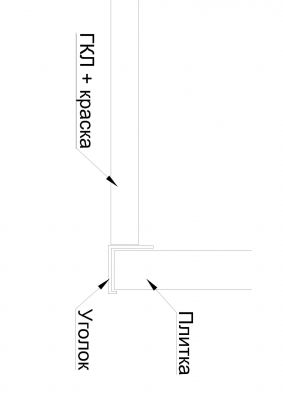

С использованием показанного выше уголка - вот так
Правда, угол будет фактически обведен окантовкой (металлической или пластиковой, прямоугольной или закругленной), то есть мало отличаться от наклеенного по периметру уголка 10*10
Не-не, Элис, я предполагал, что стена прямая и прикрыть надо просто торец плитки. А чтобы сделать угол по торцу плитки, можно немного точнуть плитку типа под заусовку и потом по усу шпакленуть, тогда будет угол острее. Если плитку не точнуть, то кромка плитки(зачастую) будет выделяться и тем более кромки частенько разные, что подчеркнет кривизну угла, вернее не даст ровной плоскости.
Ольга73, так вам надо только торец плитки прикрыть на прямой стене?, или угол оформить? как на картинке Элиса.
п.с. если как у Элиса нарисованно, тогда уголок можно просто окрасить вместе со стеной.

Мне нужно угол, как на картинке Элиса или там выше я свою нарисовала, окантовки очень уж не хочется никакой. Я вот поэтому и думала стачить под 45 градусов и плитку и гипсокартон, который потом буду красить.
 а что делать с трещиной на границе уголок-покраска?
