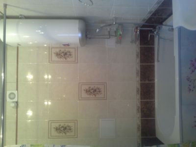

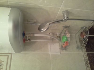

Вообще, конечно у тебя интересно реализовано водоснабжение, ненужные детали, лишние гибкие подводки :) Первый раз сам собирал?

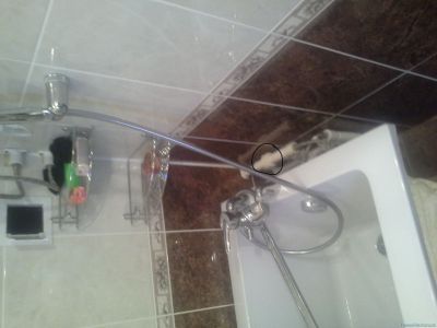

Первое что бросилось в глаза, вот эта байда(в кружочке) зачем? Расположение бойлера и смесак просто атас. Кста на бойлере подводки тоже "перекрученные" Жди.

а как без подводки? я же смеситель поставил прямо на ванну, а подводка с одной стороны "папа", а с другой "мама".
а вообще от монтажа и некоторых решений теперь сам в шоке,  не думай, что ожидал другой реакции. а байду поставил, так как невозможно было спаять ПП даже двумя паяльниками. хотел американку, но...
"перекрученные" - что значит? под напряжением? вроде бы нормально, но проверю.

Ванну без подводки можно сколхозить на американках, сложнее конечно но надежнее
Подводки под болер кажутся напряженными, т.е.углы поворота какие то слишком прямые, возможно вкрутив штуцера, потом закручивая гайки, провернулся сам шланг в оплетке. Шланг может оказаться перекрученным, т.е. испытывать лишнее напряжение и более быстрый износ.

посмотрел внимательно на подводку на титане. менять нужно обе. напряжения нет, но сам шланг крутится в штуцере. подводка шла с титаном.

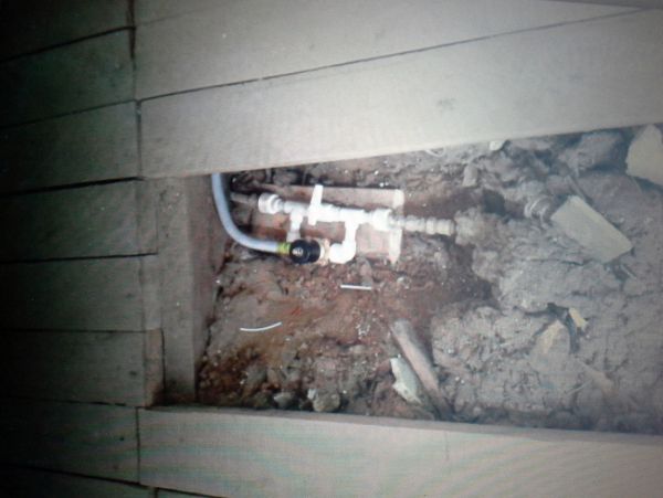

не так то просто найти, да и времени мало было. в каких магазинах был, такого товара не было.  по двум номерам позвонил, сказали, что гнут и паяют каждую  индивидуально. пришлось купить соединители, сделано в Италии, по крайней мере на них нанесена такая надпись, и выполнить соединение металлопластом.
а для смесителя ванны, в запас, так как ещё в трёх местах ещё те стоят, купил парочку гибких подводок С-Петербург(?). Вроде хвалят.

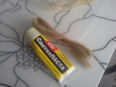

будь человеком,вставляй фотки нормально,уже всю шею вывернул...
главное, что сантехпаста на фото правильно расположена ;). щщщутка.  sorry, я больше не буду так делать :no: .

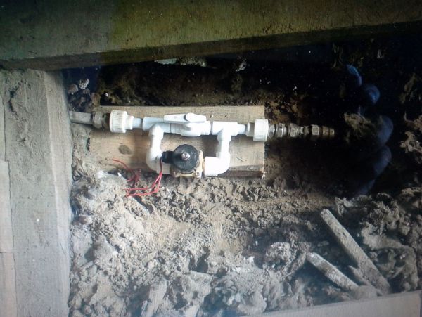

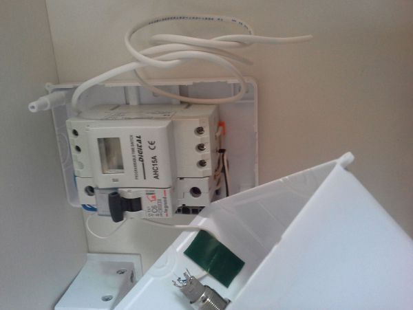

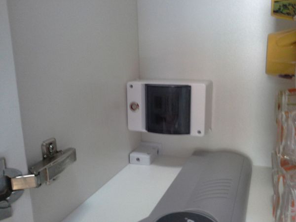

я думаю, что как только поднакоплю денежек, и для того чтобы ДД не филонили в моё отсутствие, куплю какой нибудь GSM-модуль с SMS отправкой, и "привяжу" к своему девайсу. перевёл ключ выбора режима работы системы в положение "охрана", или нажал "красную кнопочку", перед уходом из дома и пусть теперь охраняют дом, а не "дрыхнут". :)  а сейф с драгоценностями, можно замуровать в пол на кухне под холодильником, или под ванной в сан узле, как раз и ванна на гибких подводках, удобно двигать :lol:
по схемке может вопросы будут?
у матросов нет вопросов. но на всякий случай, а вдруг кому интересно.
ДД (6) в схеме управления катушкой (5) клапана (4) запитаны через нормально-закрытый перекидной контакт таймера (8). получается, что, когда управление клапаном, производится от таймера, питание к ДД не подаётся, а это значит, что ДД и электромагнитный клапан, в это время, зря не "щёлкают".
