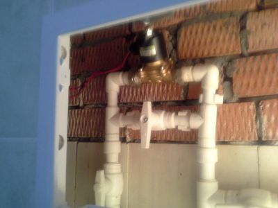

Установил в своём доме на водопровод, сразу после точки подключения, то есть после вводного крана, нормально-закрытый электромагнитный клапан. Нормальное состояние клапана, всегда находится в закрытом положении, независимо от наличия напряжения в сети. Открывается клапан по сигналу от датчиков, которые установил на стене в ванной и туалете, на кухне же в непосредственной близости от смесителя, то есть для того, что бы датчик «видел» человека только тогда, когда тот подходит к раковине с намерением воспользоваться смесителем. Отходит человек от раковины, выходит из ванной или туалета, через определённое время, клапан закрывается и находится в таком состоянии до тех пор, пока в его «поле зрения» вновь кто-то не появится. Я надеюсь каждому понятно.
Вот такое незамысловатый "девайсик", надеюсь, спасёт мой дом, мою мебель и теле-радиотехнику, от порчи и уничтожения. Сейчас думаю и у дочери поставить, ведь у неё ещё и соседей шесть этажей.
Но самое главное в том, что основное время вода в мой дом перекрыта, а это значит, что вся моя внутренняя водопроводная система с подключенным к ней оборудованием (краны, смесители, гибкая подводка, душевая кабинка, система доочистки воды, стиралка и посудомойка) защищены от внешнего воздействия гидравлического удара. А если это так, то и оборудование будет служить мне гораздо дольше, причём значительно. Если вы ещё не всё знаете о вреде гидравлического удара, то зря, почитайте. Просто забейте в поисковике это слово. Только представьте, что по статистике исследований конца прошлого века, более 60% от всех аварий на системах водоснабжения, происходили по причине губительного воздействия гидроудара. По последним исследованиям эта цифра возросла до 81-83%. А связывают это с широким применением запорной арматуры клапанного типа. Вспомните свои квартиры, в которых почти все смесители и краны шарового исполнения. Работа посудомоечных и стиральных машин, гидромассажных ванн и джакузи, установок фильтрации и доочистки воды также связана с применением электромагнитных клапанов. А ведь всё это дорогостоящее оборудование, которое тоже подвергается воздействию гидроудара.

решением может стать электромагнитный клапан с ручным дублёром, тогда не нужен байпас.

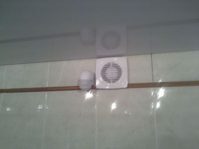

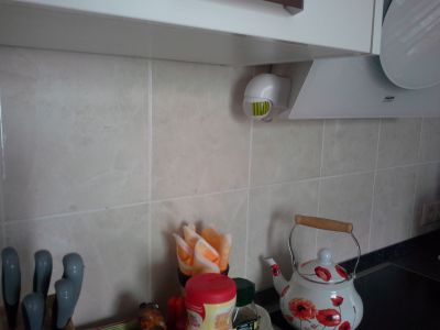

у меня и в ванной, и на кухне стоит обыкновенный датчик движения питанием 220В. настроен он таким образом, что срабатывает только тогда, когда человек подходит к раковине, в основном когда нужна вода. да иногда срабатывает и "в холостую". система работает второй год без поломок. у дочери полгода работает.
в туалете можно не ставить ДД. для того чтобы бачёк водой набрался, достаточно тех датчиков, что стоят на кухне и в ванной. всё равно после туалета любой человек идёт мыть руки туда, где есть сместель и раковина. все датчики управляют одним клапаном.

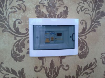

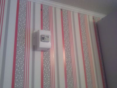

фотографии? а что показывать, там всё просто. попробую, если найду. фото в планшете точно есть. может и получится, нужно немного времени разобраться.
это у меня.
это у дочери. нет у меня фото запорно-регулирующего блока. уверяю, что ничего интересного.
и ещё одно нашёл своё. для наглядности.

 п.с. Батон, ты трубы то сам ваял? Чо фуфловых кранов понаставил то? Систему замутил правильную, а краны поставил не правильные. :)
