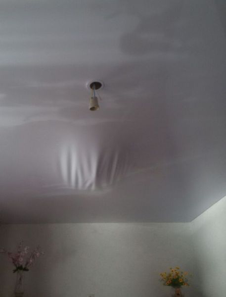

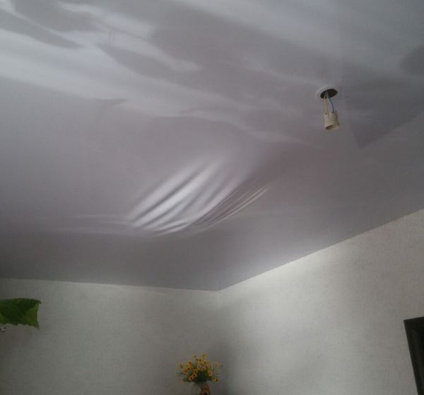

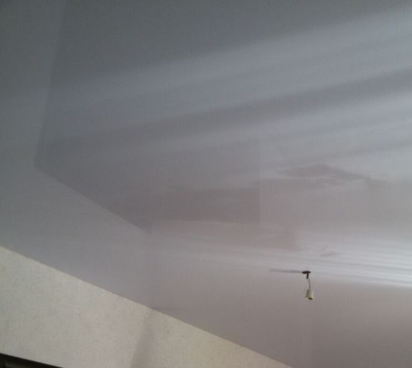

Нет, хуже. Квартира дочери, в которой собрался проводку менять. Сейчас в ней сестра моя живёт. Квартира на последнем этаже, на третьем, а это соседская квартира сейчас так выглядит. Лучше бы нашу затопило.
Соседка только, что сделала ремонт.
Воду слили, а что дальше будут делать, пока не знаю?
post-103315-0-43707800-1463322352_thumb.jpgpost-103315-0-05966200-1463322373_thumb.jpg
Лишь бы ничего с потолком не стало.
Вроде как прогревают его
Да, я тоже знаю. Заливал же я себя. Уже новый дом, ещё на завершающей стадии строительства. Клапан тогда уже стоял, а датчики ещё нет. Ламинат на кухне уже лежал. Так ведь это тогда затопило, по вине того же зятя, что и сейчас. Вот диверсант! Он тогда мне на втором этаже бачёк на унитаз ставил, и одну уплотнительную резинку, как потом выяснили, поставил не правильно. Она у него тогда сложилась вдвое и не протянулась. Сразу не обратили внимания, а когда уходили не перекрыли воду. На следующий день, когда я зашёл в дом, на кухню, чуть не выпал от обиды. Даже не догадался сфотографирывать с расстройства. Ламинат плавал, а натяжной потолок выглядел не так ужасно как на этих фотографиях, но всё же. Некоторые точечные светильники даже сорвало с закладных. Воду тогда слил, а потолок обыкновенным женским феном восстановил. Но сейчас сильнее вытянулся материал. В принципе есть электрическая, 3-х киловаттная  пушка, поправят завтра.

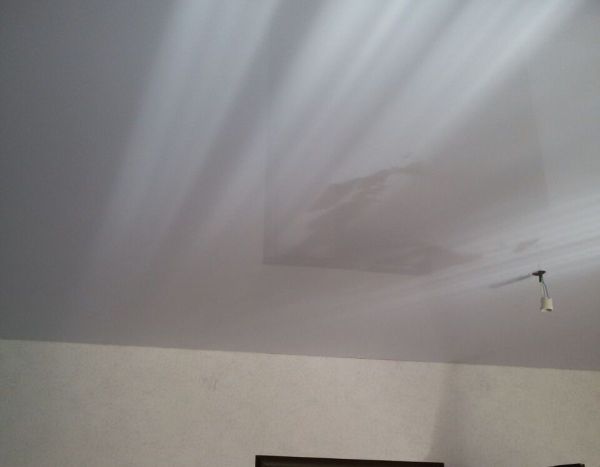

post-103315-0-96909400-1463387596_thumb.jpgpost-103315-0-98216500-1463387607_thumb.jpg
Почти не грели. В качестве морального ущерба: покраска потолка в ванной, когда высохнет, и люстру повесить.

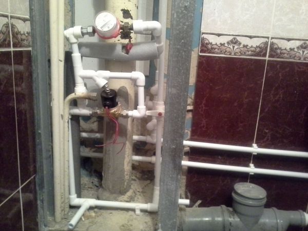

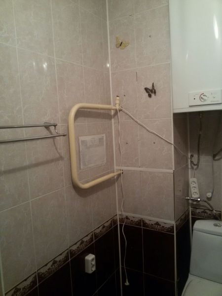

А девайс не поставил сразу, потому что лень было короб разбирать.

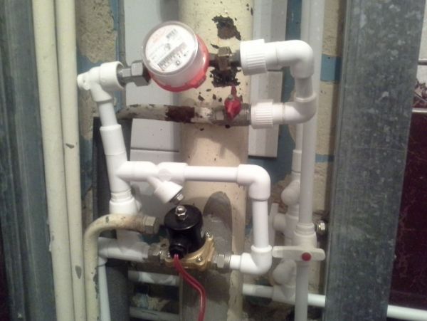

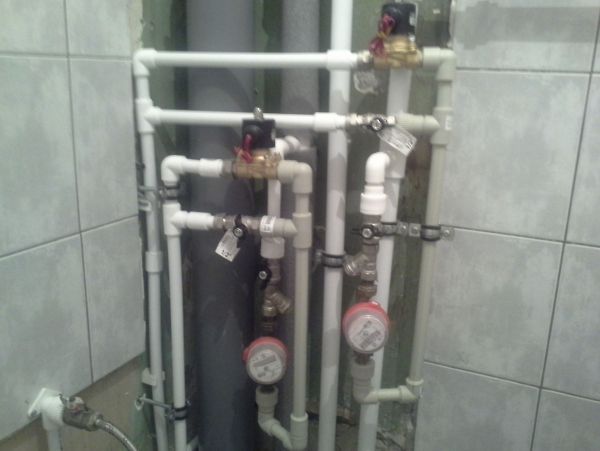

Сейчас как раз проводку аллюминиевую буду менять, заодно и систему поставлю.

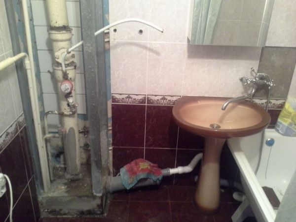

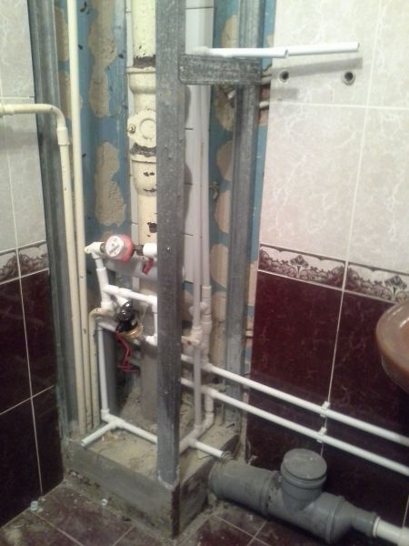

А чего так кривовато, не по феншую? :huh:
А это смотря в каком месте...
Как я заметил, народ здесь, ну очень внимательный, а вот в моем случае как-то не очень. Фото сколько дней "провисело", а никто так и не обратил внимания на то, что плитка на коробе была закреплена по "новой технологии".
(Мысли вслух: Интересно кто больше прав, Фая или KGB с Котлером?)
@Evgenik,это не единственный вопрос, который напрашивается, глядя на схему.
Просто это сразу в глаза бросилось, место там есть, можно было и по-красивше сделать. :rolleyes:  Ну и напрашивается вопрос - от ГВС отказались по какой причине? А про "новую технологию" крепления плитки рассказывай.
Сам не люблю когда криво, где можно было там и выравнял. На вводе х/в, сразу после отвода, криво приварен сгон, вот оттуда и кривизна. К тому же места там не так уж и много, но при желании можно было и под уровень сделать. Но хозяину это не нужно, говорит все равно будет закрыто. Но всеравно, замечание принимаю, буду исправляться.
От г/в полностью отказался не сразу. Бойлер для ГВС был полностью зависим от системы отопления, и по нормальному работал только в зимний период, в остальное время вода была чуть теплая, а в летний период вовсе ледяная. Платить за такую услугу, не было желания. Сначала купил турецкий проточник, для мытья посуды, но еще и мыться по нормальному хотелось. Поэтому написал заявление на отказ и установил 100 литровый титан.
Да пошутил я про "новую технологию", на саморезах там плитка, а на шляпках всякие насекомые с магнитами.
Спасибо, Евгений!
Все, что до точки подключения, на ответственности УК. Вводной кран, поставил надежный, Ру - 50 атм. От вводного крана, до клапана (Ру - 7 атм.) и до крана байпаса (Ру - 50 атм.) выполнил ПП-трубой, тройниками, отводами и муфтами производства - Чехия, флот грубой очистки и водоем Ру - 16 атм. Все, что после, сделал из бюджетных материалов, так как все равно, основное время, эта часть водопровода будет отключена от основного водопровода 9 этажного дома и всего микрорайона города, а значит ему не страшны все те негативные процессы, которые происходят внутри водопровода, на протяжении процесса его эксплуатации. Как писал раньше, водопроводная система квартиры будет открыта только тогда, когда это нужно. Именно поэтому, все, что стоИт на водопроводе, сам водопровод и все то, что к нему подключено, включая фильтр доочистки воды и стиральную машину, должны проработать, без поломок, гораздо дольше.

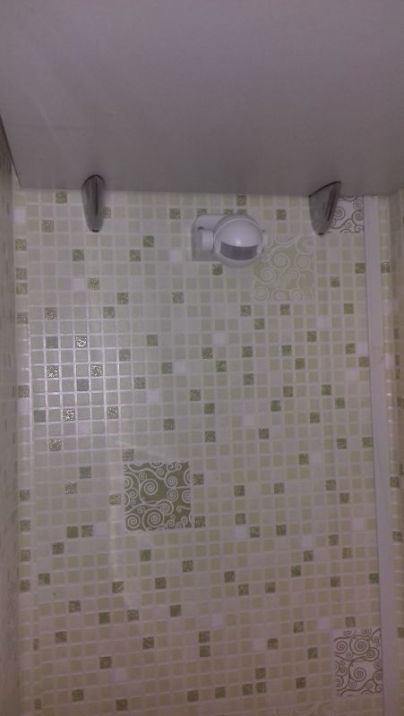

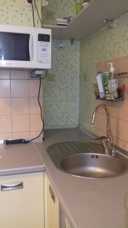

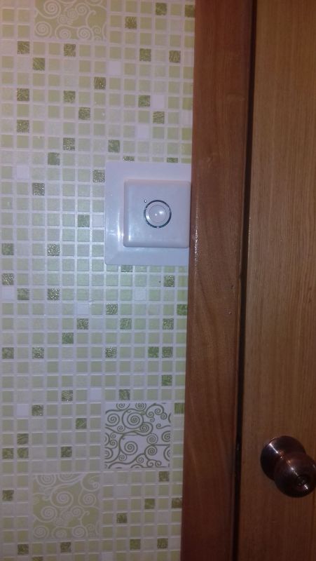

Затем я установил два датчика движения, одинна стене в ванной комнате(совмещённый санузел), клапаны он открывает сразу же, как только человек входит в помещение, а второй на кухне и тоже на стене, но так, что срабатывает он только тогда, когда человек подходит к раковине.
post-103315-0-38411800-1478625168_thumb.jpg post-103315-0-81512300-1478625200_thumb.jpg

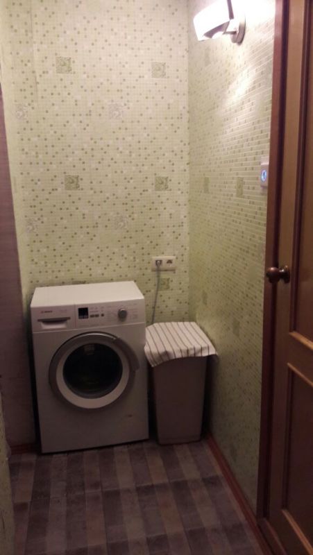

Датчики соеденины паралельно. Для работы стиральной машинки, вместо недельного реле, в непосредственной близости со стиралкой, на стене установил кнопку-таймер, а задержку на отключение установил 120 мин, как раз хватает на полную стирку, по программе которая используется наиболее часто.
После того как запускается программа на стирку, нажимается кнопка-таймер. Клапаны открываются и удерживаются в таком положении все 120 мин. Так же нопку можно использовать для принятия ванны(душа), а в тёмное время суток, она ещё и  красиво светится, и используется в прихожке как ночник.

да нормально там все работает, датчики обыкновенные, и не дорогие, те, что выше на фото. просто стиралка стоит в прихожке, вот и все. а в прихожке ДД нет, там кнопка таймер. видишь светится?post-103315-0-99516200-1481466872_thumb.jpg
