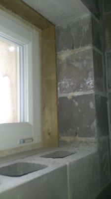

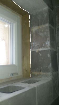

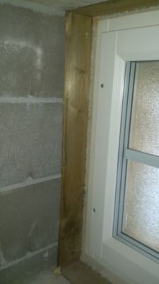

Всем привет! Хочу услышать ваши мнения и рекомендации.Имеем откосы.Блоки Колумбия в частном доме.Задача штукатурка.Вроде не чего сложного.Но по периметру окон стоят деревянные бруски.Я правда не знаю зачем и что за технология.По дереву ясень пень штукатурить нельзя.Вопрос ,какие варианты есть,что бы Ротбандом заштукатурить. Дерево пропитано уже бякой. Я хочу сделать так: На деревянные бруски прикрутить тонкий влагостойкий гипс ,что бы брус прикрыть.Все загрунтовать и штукатурить.Кто что думает?Спасибо!

Поддерживаю ГВЛ на откосы. Если не нравится пустота внутри, то сначала заштукатурить вровень в деревяшками, и потом поверх ГВЛ.
Возмите вспененый полиэтилен (подложка от ламината) и закрепите степлером по торцам доски
Это будет девормационный шов и водоотсечка. Оштукатурьте по брусу откосы. На лицевую поверхность досок пристрелите плёнку или фольгу. Возмиеле ГКЛВ или ГВЛВ (что больше нравится) и приклейте на гребёнку. Наносите на всю площадь листа даже где плёнка. Когда смесь схватится проверните саморезами листы к брускам. Плёнка создаст механическую развязку от доски и не даст оторвать лис при её деформации, а так же создаст водоразделительный слой между гипсовым клеем и древесиной; слой смеси, который ес-но не прилепится к плёнке, будет создавать балластный слой, который не даст играть листу; саморезы его притянут и дадут ему хлопать.
Я конечно не знаю, что там за заказчик, но я бы сделал по-другому: расковырял бы слегка пену по периметру окна и завёл туда листы где-то на 1см; закрепив в нужном положении листы, запенил пространство. Раньше всегд так делали. Не мокнет, не мёрзнет. Хоть и простукивается, но сидит очень жёстко. Не бывает трещин на сопряжении с рамой.
