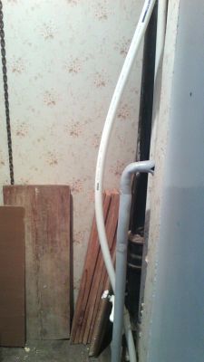

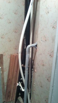

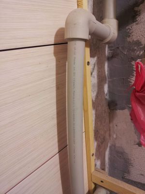

Сильно прогибается труба - не лопнет?
Когда отключают воду - выравнивается. Когда вода есть (горячая) - вот как на фото. Это нормально?
Спасибо за ответы!
Забавный компенсатор получился.
Полипропилен конечно от температуры расширяется, но мне кажется тут слишком.

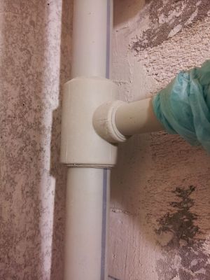

Отсюда вопрос: "пропилен армированный или может там труба для холодной воды использована?
Можно поближе фото? Или может маркировка на трубе сохранилась?"
UPD синяя полоса на трубе, скорее всего труба для холодной воды.
Какой пропилен, не знаю, но попробую поискать маркировку...
Чтоб к Вам выгиб вылазил поменьше, можно когда выпрямится установить в верху около ухода в трубу нескользящее крепление.
Выгибаться будет уже у соседей у Вас вылезать соответственно меньше.

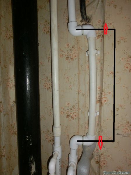

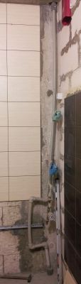

Спрошу здесь. Вот такое наследство досталось. Стояк ГВС. Как правильно исправить ситуацию?

Хотя бы поменять, если компенсатор ставить некуда и крепеж нужен, будет гнуть, но не не будет так пузом выпирать. Видимо труба без армирования или армированная стекловолокном.
Я не понимаю, это на сколько нужно не любить людей или свою профессию.

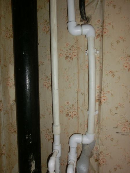

То, что было- двумя постами выше. То, что сделали- вот
Деньги заплачены. Все было не за спасибо. Место слева есть порядка 400мм, и трубы абсолютно не мешали бы ни каким боком. Почему слесаря не развернули и не увеличили "компенсатор" туда? Вопрос риторический. Меня там не было. А тесть (тюфяк)- типа, а что я им скажу.... .
Собственно новый вопрос. Долго ли продержаться теперь уже восемь слабых мест на этом "компенсаторе" так сказать?

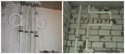

Это нельзя назвать компенсатором, слишком короткие отрезки на поворотах, они не смогут "пружинить".
Компенсатором могут быть примерно такие отрезки, вернее от длинны прямой трасы зависит или расстояния от одного компенсатора до другого.
Продержаться то это дело может довольно долго, если нормально спаяно, просто конечно смысла в таком особо нет, может будет малость отигрывать
п.с. маленько стрелки не там нарисовал, но думаю смысл понятен.
Так и я о том же. Человек пришел исправить проблему, а в итоге только бабло срубил, а проблему оставил. Это как тупостью, ч не могу назвать по другому. Может быть он просто не в той профессии? Но это врят ли. Такие люди косячут везде, где б ни работали/жили.
Но у меня язык поганый, когда чета в сердцах говорю- часто сбывается. Я тогда тоже ветру много чего сказал про этого сантехника.
Ну таки позвони, пусть придет переделает, а то он так и дальше будет косячить и думать что он всё нормально делает. Ведь как бывает, он тебе накосячил, ты из обиды и не желания с ним связываться впредь, ищешь другого слесаря, а тот думая что раз ему не перезванивают, то значит всё в порядке, прокатило и продолжает также косячить. Посему надо его вернуть и показать как выглядит компенсатор. Если там не до красоты - развернуть компенсатор в сторону канализации, но чтобы дальше канальи не выступал. Ну или как вариант поставить П-образное сушило, хотя это не очень вариант.
А труба так и не узнал какая? обрезки то остались наверно? труба с армированием?
Не выкинули если обрезки- посмотрю. Или по маркировка гляну, но не раньше, чем завтра.
