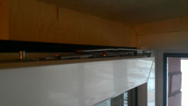

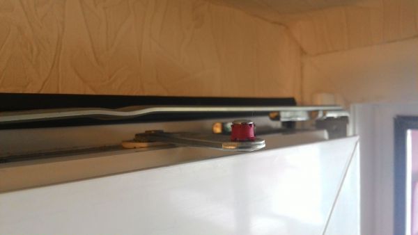

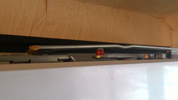

вопрос  балконной двери, она поворотно-откидная.
Профиль кбе 80 , механизм рото.
Сломался откидной механизм,хотя прослужила всего 3 года.
Фотографии соединения ниже.
Если я правильно понимаю, износилась пластиковая втулка. Где такую можно купить в санкт-петербурге ?
Или причина в другом ?  Посмотрел соединение на других окнах, а там у меня заклепочное соединение и все работает уже более 10 лет.

Чтобы осуществить замену ножниц на створке Вам необходимо указать размеры по фальцу и по ширине створки. Стоимость детали выйдет 800р (цена приблизительная). Забрать ее можно в нашем офисе: http://okna-stroyvector.ru/contacts/

А зачем ,мне менять полностью ножницы? Если у меня из строя вышла только пластиковая муфта , явно цена копеечная.

Пластиковая муфта отдельно замене не подлежит. Необходимо менять полностью ножницы.

Заменить я ее могу, не вижу проблем, а вот где ее купить ?  Или просто у вас продаются только в сборе ножницы ?
Дружище порекомендовал отогнуть ножницы вверх, получилось  дверь стала работать без замены втулки.
А вот надолго ли  это вопрос. Но втулка пока не вылетает.

Комплект ножниц продается только в сборе, отдельно муфты в продаже нет. Отгинать не советуем, так как можете повредить механизм открывания.
Уже отогнул,все работает.
