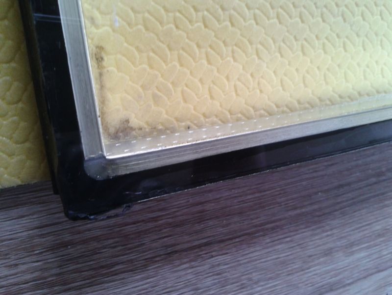

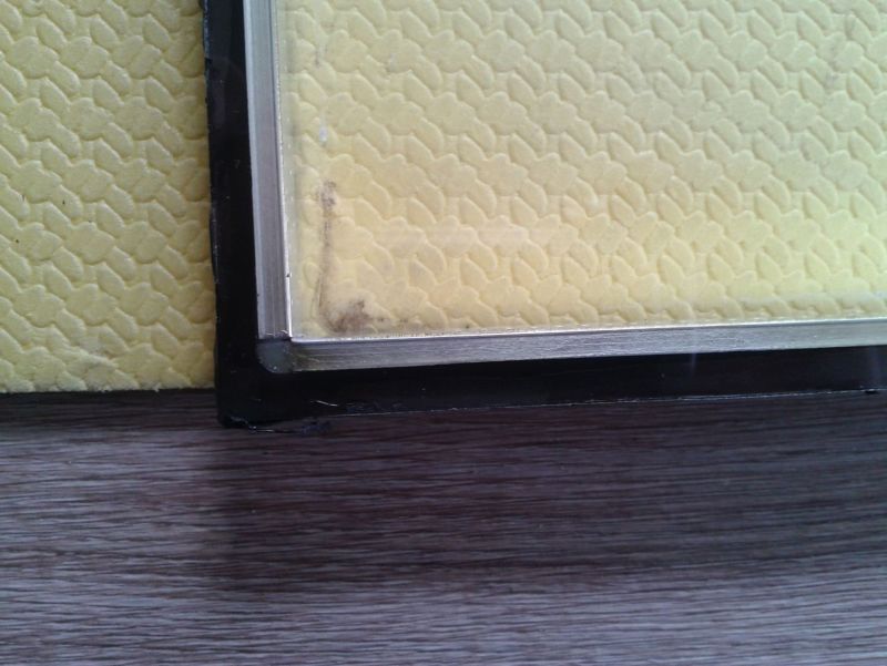

Из-под резинок откидывающихся створок сквозняка нет, тем более недавно вызывал ремонтников, они заменили все резинки и подтянули створки. Когда рукой провожу вдоль окна, то чувствуется, что холод (не в виде сквозняка, а именно в виде некоей волны) поступает от краев окон., там где расположены штапики. Стеклопакеты однокамерные. Я пару стеклопакетов вытаскивал, осматривал рамы изнутри, (которые не откидываются), внутри вроде все нормально, явных щелей нет.

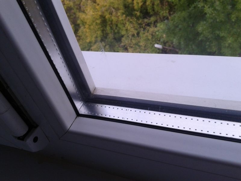

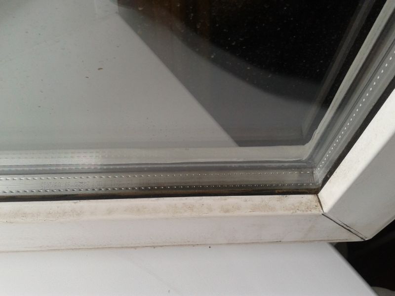

Потеют стеклопакеты тоже по краям и по низу, на фото это видно.
Я читал про мостики холода у краев стеклопакетов, видимо проблема в них?
Что теперь делать? есть варианты - вообще переустановить окна в известной и надежной фирме или попробовать только заменить стеклопакеты на двухкамерные.
Первый вариант, конечно, намного дороже, второй - нет уверенности, что даст какой-то результат, может проблема в рамах и просто выкину деньги на ветер.
Вот фото запотевших с краю и с низу окон.

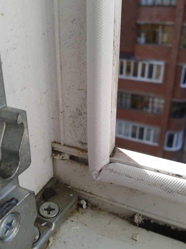

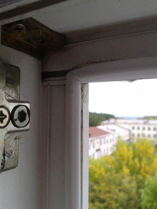

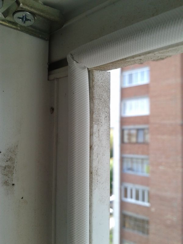

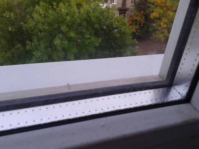

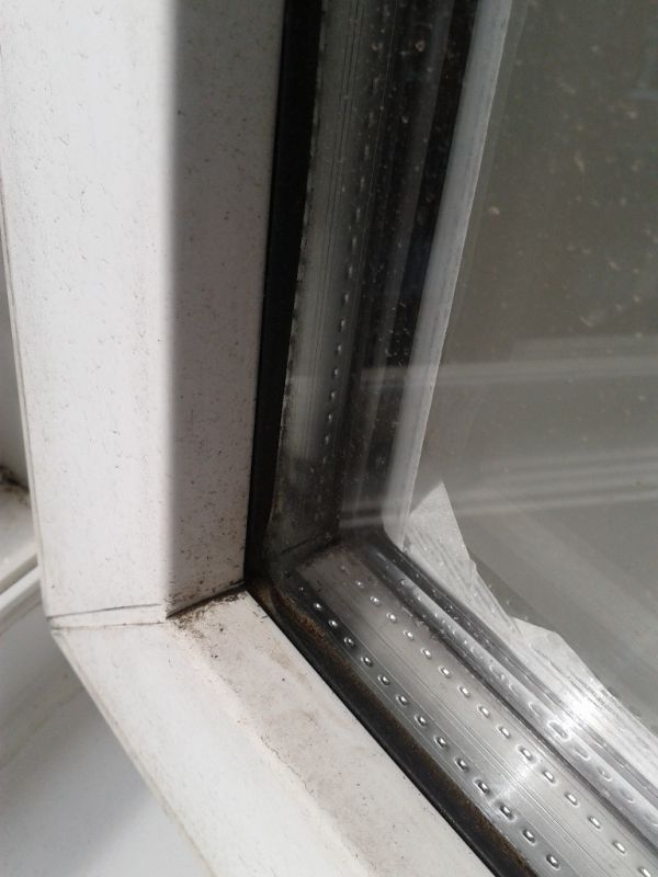

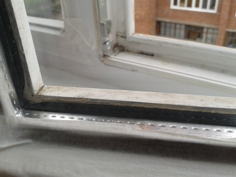

Вот заснял еще места прилеганий резинок к стеклопакетам и раму изнутри, там где откидывающаяся створка. У остальных рам такая же конструкция.
Щелей вроде нет особых, листом прошелся. Уплотнитель тоже залезает нормально на стекло, ну может по углам вот только не совсем хорошо.
Белая лента - это малярный скотч, я его приклеил поверх штапиков, больно уж холодно )).
Есть еще подозрения по поводу углов рам - там имеются какие-то пазы что ли (на фото видно) - справа от них сразу виден угол уплотнительной резинки (она белая).
Может через них холод идет?
На некоторых фотках ясно видно, что дистанционная планка пакета находится почти вровень с уплотнителем :( Т.е, уплотнитель ложится на пакет у самого его края. А должен где-то так:
Плюс металлическая дистанция. Вот и мостик холода. Решением проблемы может быть замена на стеклопакеты нормального размера и с пластиковой дистанцией.
Хм. Да, получается железка как раз напротив линии поступления холода снаружи.

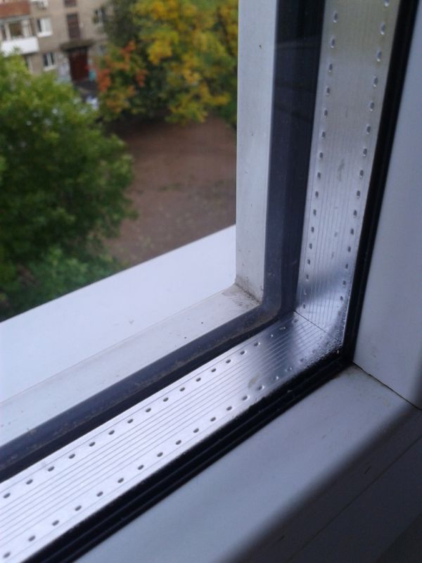

Вот еще один стеклопакет вытащил и сфоткал с торца.
Металл непосредственно к стеклу прилегает.
Такой вот софт наверное
Не. Там все завязано на габаритные размеры окна. Все сходится, если правильно пользоваться :)
Проверять размеры готового изделия нужно ;)
Вот вам и мостик. На коленке лепили :( Там бутиловой ленте место.

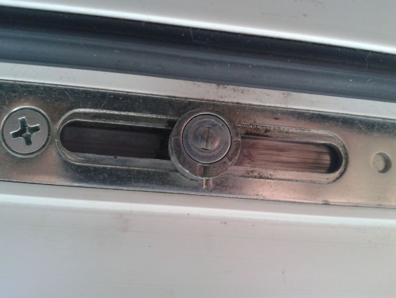

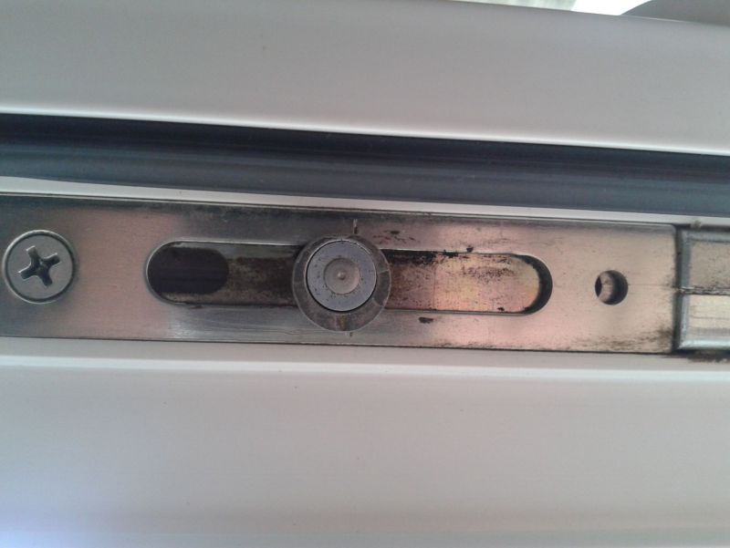

Тут еще одна проблема выявилась.
Хотел на кухонном окне отрегулировать зимний режим, но выяснилось, что на нем какие-то странные головки для регулировки (вроде они эксцентрики называются).
Не шестигранные, а непонятно вообще какие (на фото).
Как такие регулировать?
Что за фурнитура, производитель кто?
Чисто гипотетически :) плоскогубцами, используя накладки, например, алюминиевые.
двумя пальчиками тянешь эксцентрик на себя и поворачиваешь в любую сторону.
