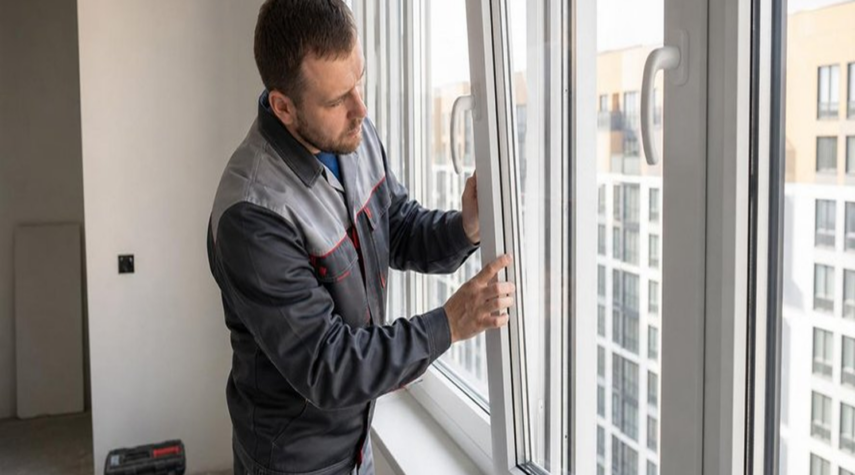

Как определить провисание без инструментов
Первичную диагностику можно провести самостоятельно. Для этого не нужны специальные навыки или оборудование.
Обычно провисание проявляется несколькими признаками одновременно. Нижний угол со стороны ручки начинает задевать раму, сверху появляются разные по ширине зазоры, а ручка закрывается с усилием. Иногда окно перестает нормально переходить в режим проветривания.
Чем раньше обнаружить эти симптомы, тем проще устранить проблему.

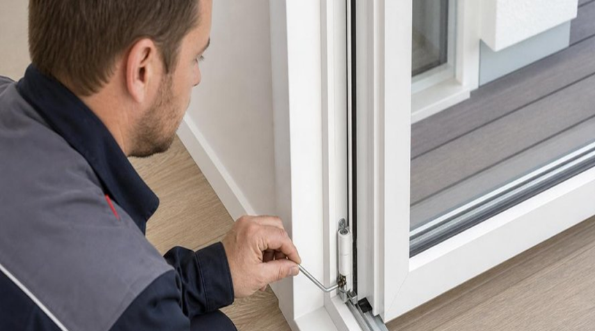

С чего начинать регулировку
Перед настройкой важно убедиться, что причина действительно связана с положением створки.
Для проверки полезно открыть окно и внимательно осмотреть петли, ответные планки и уплотнитель. Если видимых повреждений нет, можно переходить к регулировке.
В большинстве современных окон используются стандартные регулировочные винты, доступ к которым открывается после снятия декоративных накладок.
Какие ошибки допускают чаще всего
Многие владельцы начинают крутить все регулировочные винты подряд, надеясь быстро вернуть окно в нормальное положение. Именно такие действия нередко приводят к новым проблемам.
Не стоит:
  • делать сразу много оборотов;
  • регулировать прижим до выравнивания створки;
  • использовать неподходящий инструмент;
  • прикладывать силу к ручке;
  • игнорировать люфт петель.
Регулировка должна выполняться постепенно, с обязательной проверкой результата после каждого изменения.

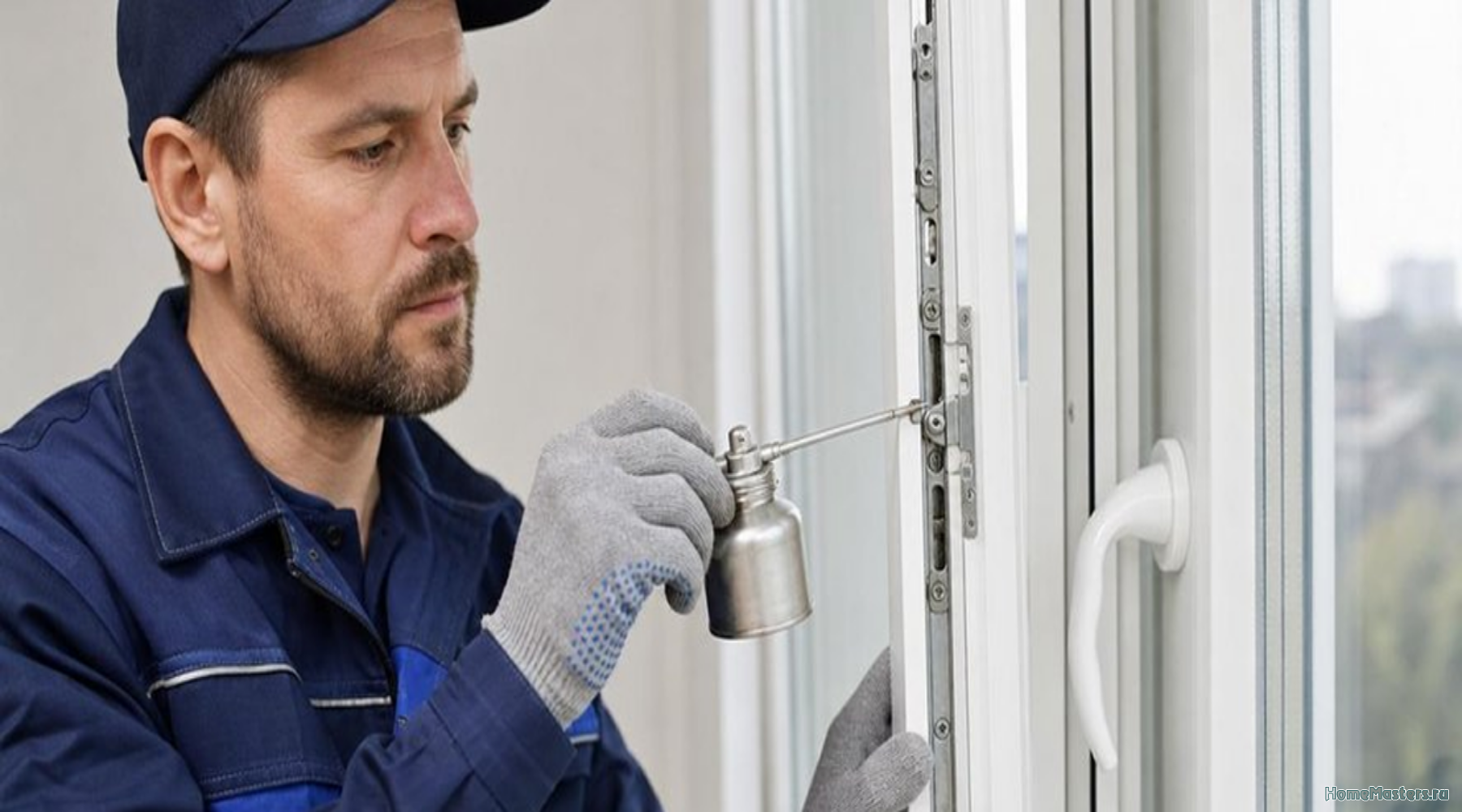

Как продлить срок службы окна
Даже качественная фурнитура нуждается в периодическом уходе. Простая профилактика помогает избежать большинства проблем.
Полезно регулярно очищать механизмы от пыли, смазывать подвижные элементы и проверять работу створки хотя бы раз в год. Такой подход позволяет заметить изменения на ранней стадии и избежать дорогостоящего ремонта.
