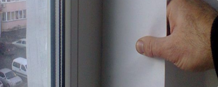

Проведите ладонью вдоль периметра створки. Особенно внимательно проверьте нижние углы и сторону ручки.
Используйте лист бумаги. Если он свободно вытягивается из закрытого окна, прижим недостаточный.

krupnyi_plan_okna_odna_ruka_derzhit_list_bumagi_u_stvorki_dlya_proverki_prizhima.thumb.png.60b23b2b7bccfe700b2c7d89b5333ecb.png

Это одна из самых распространенных ситуаций. Окно закрывается, но между рамой и створкой остается минимальный зазор, через который проходит воздух.
Признаки слабого прижима:
  • ручка закрывается слишком легко;
  • сквозняк идет по периметру;
  • лист бумаги вытаскивается без усилия;
  • при ветре продувание усиливается.

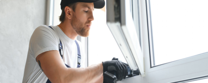

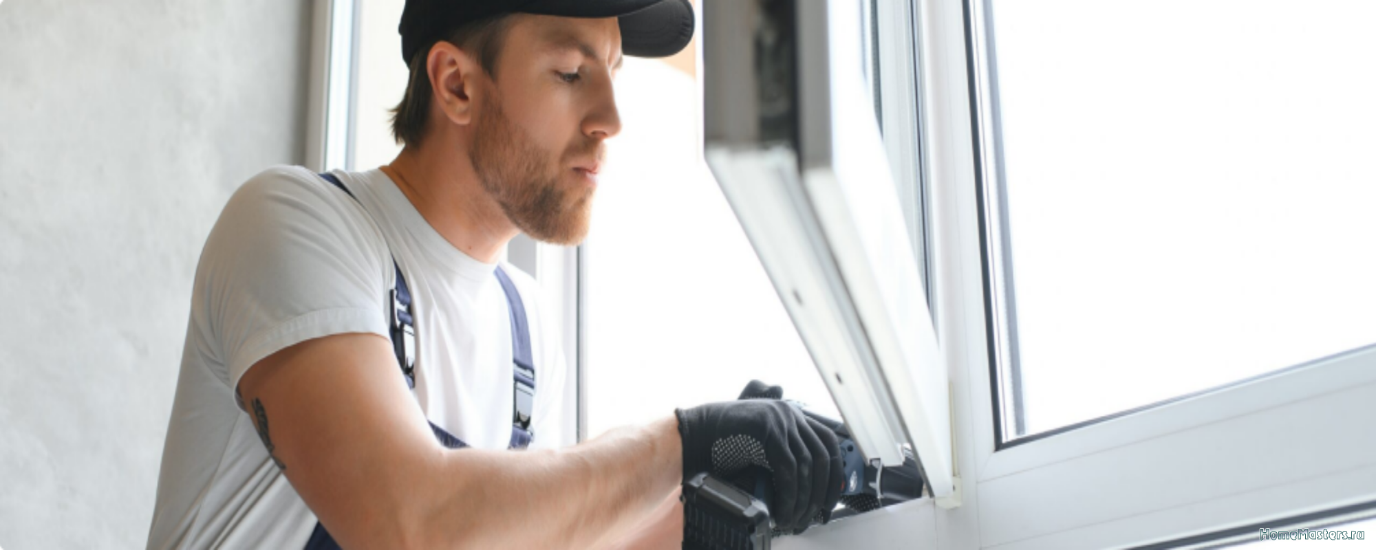

В таких случаях помогает настройка цапф. Они отвечают за плотность прилегания створки к раме. Регулировку нужно выполнять равномерно по всему периметру.

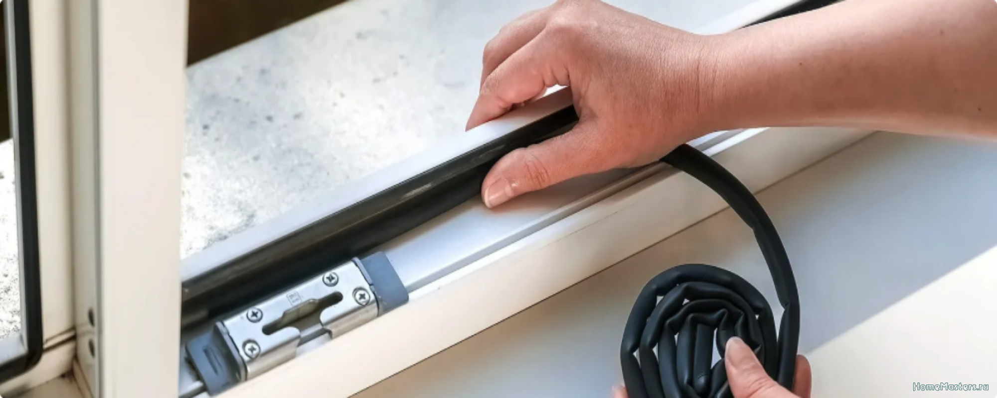

Уплотнитель потерял эластичность
Даже качественная резина постепенно стареет. Особенно быстро это происходит, если окно годами работает с максимальным прижимом или за уплотнителем не ухаживали.
На износ указывают:
  • жесткая поверхность;
  • трещины;
  • потеря формы;
  • локальные продувания.
Если уплотнитель уже пересох, усиление прижима проблему не решит. В таком случае его меняют полностью.

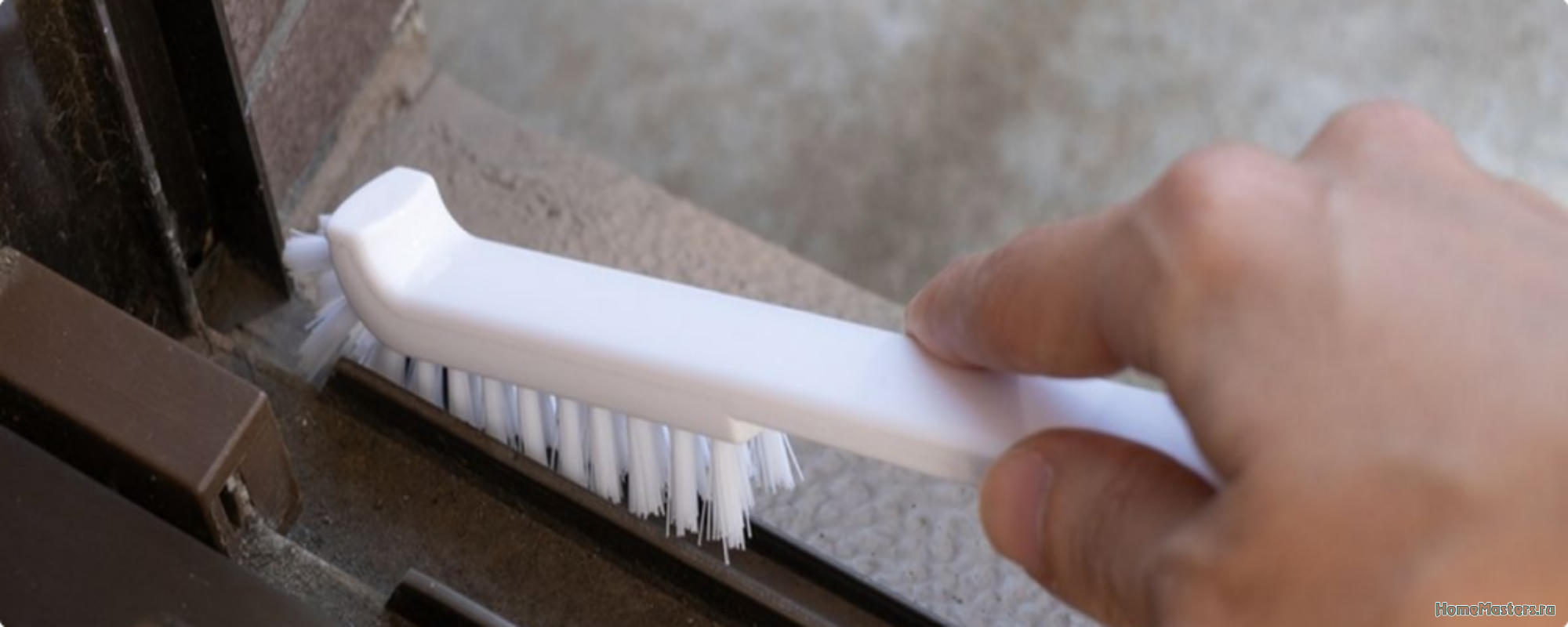

CHelovek_chistit_okonnuyu_furnituru_shetkoi.thumb.png.0a6f519d94c1e090c675a7d47a6bfb4c.png
Что можно сделать самостоятельно
Некоторые действия безопасны и действительно помогают:
  • очистить фурнитуру от грязи;
  • смазать подвижные элементы;
  • проверить плотность прижима;
  • осмотреть состояние уплотнителя;
  • убрать предметы, мешающие закрытию створки;
  • проверить подоконную зону на наличие щелей.

Master_na_tortce_stvorki_pokazyvaet_tcapfy_i_reguliruet_prizhim_instrumentom.thumb.png.e4dd0f80f073a279fc457deaabd7de54.png
