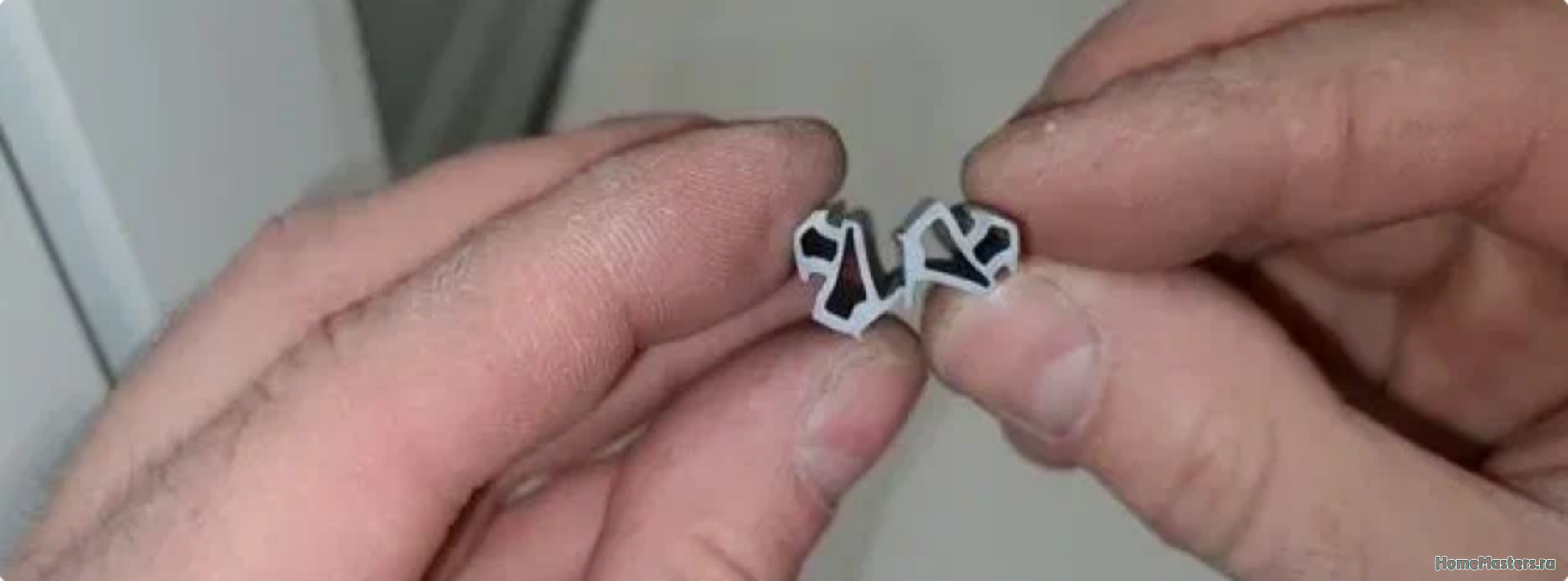

Как устроен штапик внутри
Несмотря на простую форму, конструкция у штапика достаточно точная.
Внутри находятся:
  • фиксирующий замок;
  • прижимная часть;
  • зона под уплотнитель;
  • декоративная лицевая поверхность.
За счет замка штапик защелкивается в профиль и удерживается без дополнительных креплений.
Совет мастера: даже небольшое повреждение внутреннего замка приводит к тому, что штапик уже не держит стеклопакет так плотно, как должен.

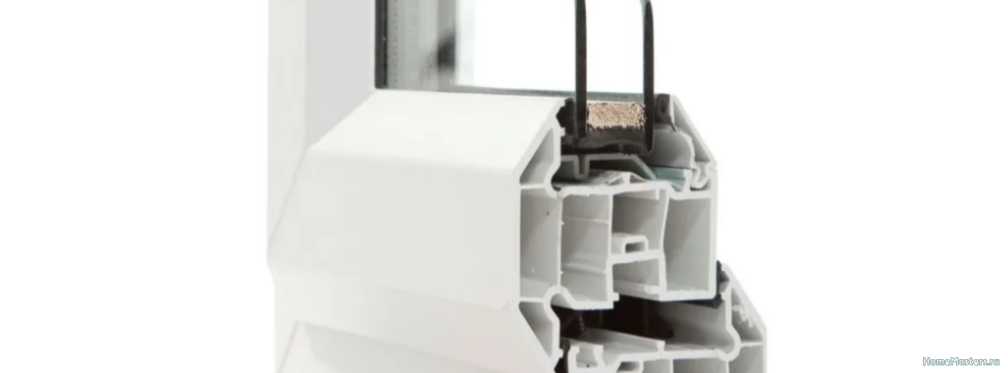

Почему штапики отличаются друг от друга
На разных оконных системах используются разные типы штапиков.
Отличаться могут:
  • высота профиля;
  • форма фаски;
  • толщина;
  • глубина посадки;
  • тип уплотнителя.
Это связано с толщиной стеклопакета и особенностями конкретного профиля.
Например, для двухкамерного энергосберегающего стеклопакета часто требуется более высокий штапик, чем для обычного однокамерного.

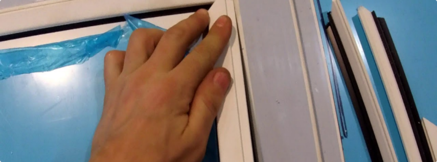

Какие проблемы возникают со штапиком
Чаще всего владельцы замечают проблему уже после появления сквозняка.
На практике встречаются такие ситуации:
  • штапик отошел в углу;
  • между стеклом и пластиком появился зазор;
  • стеклопакет слегка двигается;
  • при ветре слышен дребезг;
  • в зоне стекла ощущается холод;
  • на внутренних стыках появляется влага.
Иногда окно при этом продолжает нормально закрываться, поэтому проблема долго остается незамеченной.

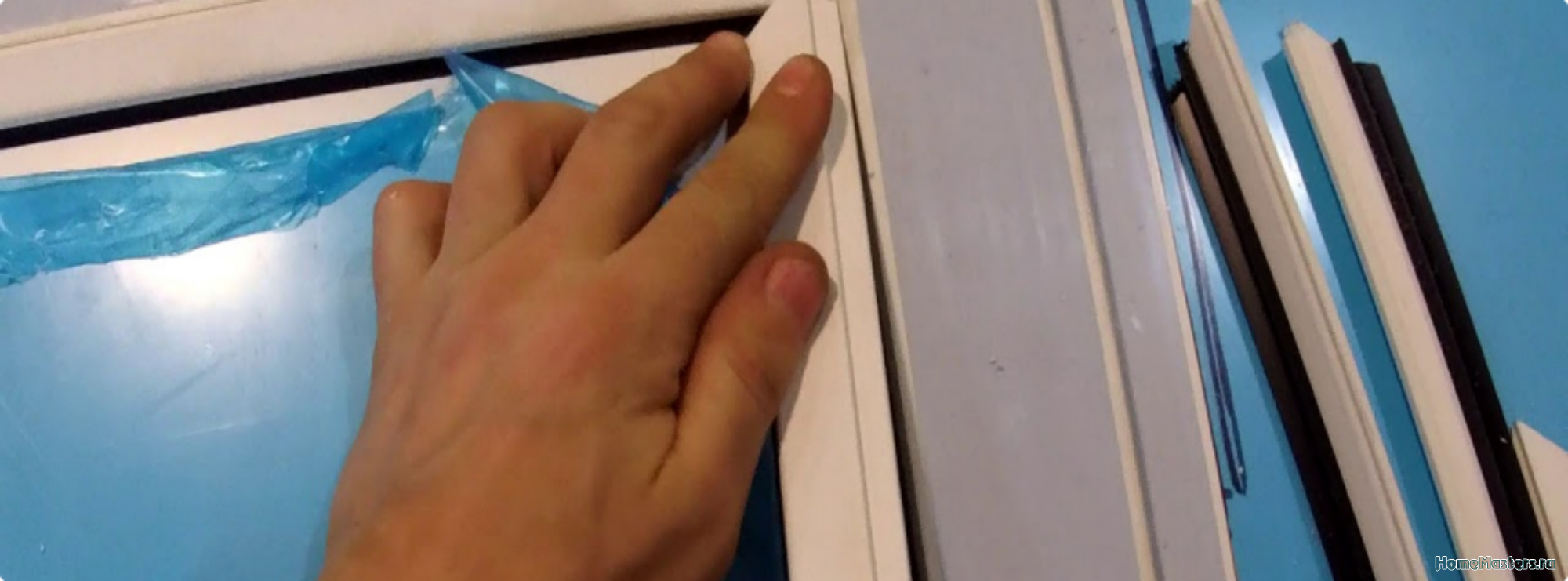

Как мастер снимает штапик
На выезде работа выполняется специальной лопаткой или монтажным инструментом.
Обычно процесс выглядит так:
  1. Проверяется положение стеклопакета.
  2. Снимается длинный штапик.
  3. Контролируется нагрузка на стекло.
  4. Осматриваются подкладки и уплотнитель.
  5. Выполняется обратная установка.
Главная задача — сохранить правильную геометрию створки и не допустить смещения стеклопакета.

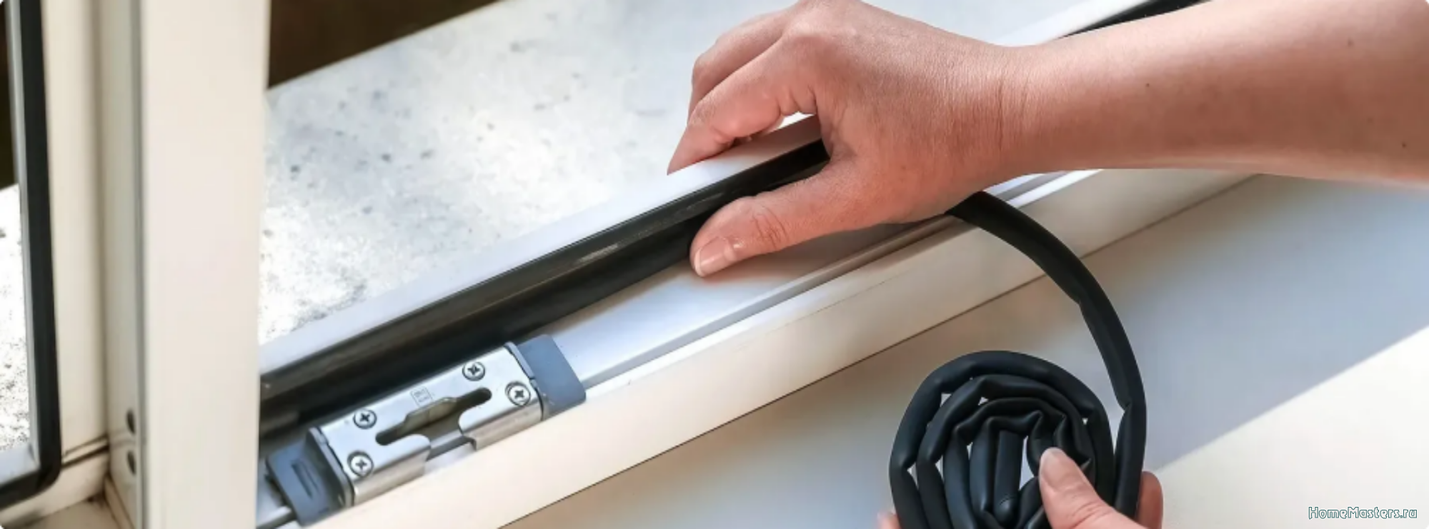

Из практики мастера
В сервис обратился клиент с жалобой на холод возле стекла. Регулировка створки уже проводилась ранее, но результата не было.
При осмотре выяснилось, что нижний штапик частично отошел после неправильной самостоятельной установки москитной сетки. Дополнительно стеклопакет оказался смещен внутри створки.
Что сделали:
  • сняли штапики;
  • выполнили рихтовку стеклопакета;
  • заменили участок уплотнителя;
  • установили штапики заново.
После этого продувание полностью исчезло.
