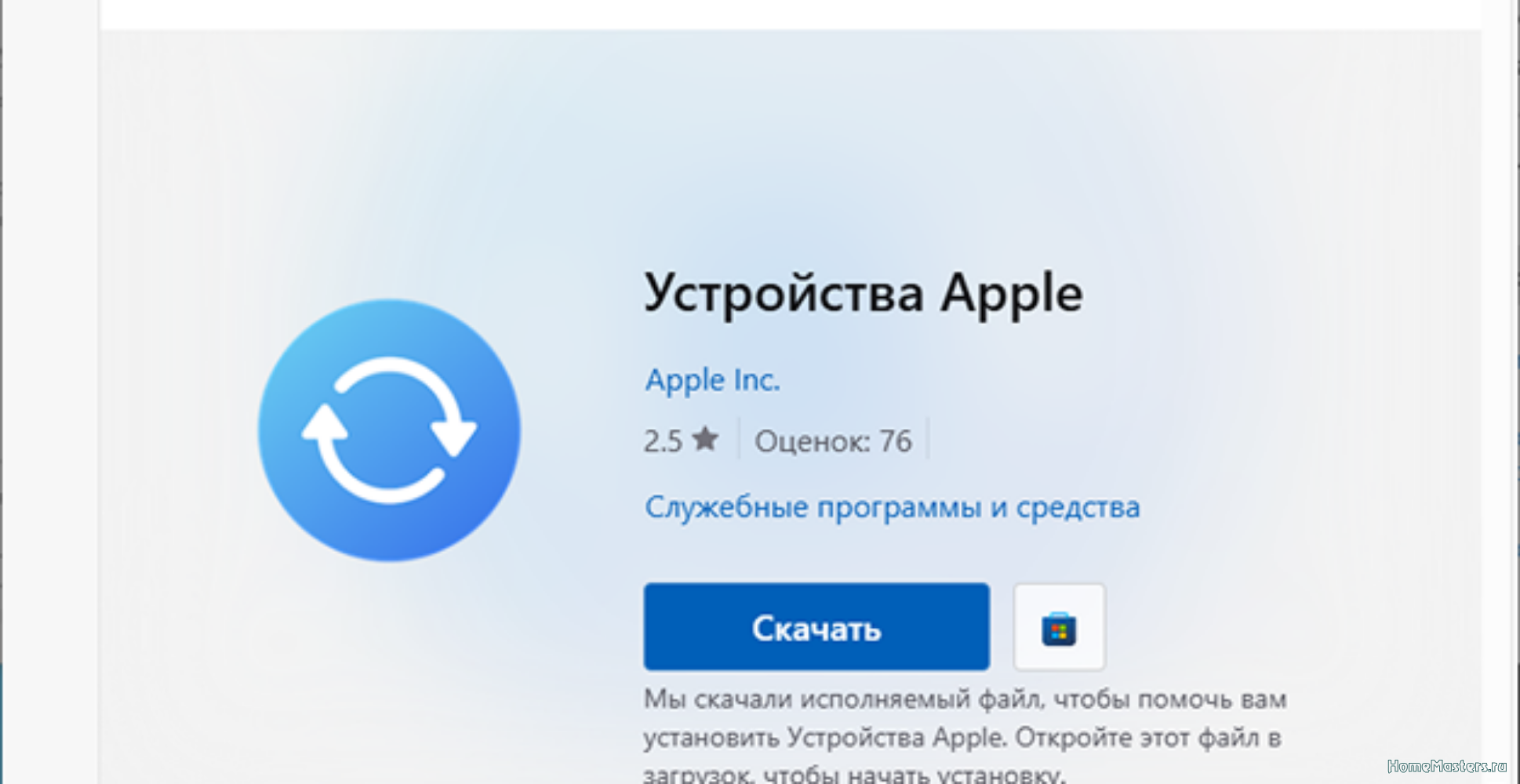

Нормальных вариантов установки всего два:
  • через iTunes;
  • через приложение Устройства Apple из Microsoft Store.
Во время установки система автоматически добавляет драйверы, службы и компоненты Apple. Отдельно искать USB-драйвер не требуется.

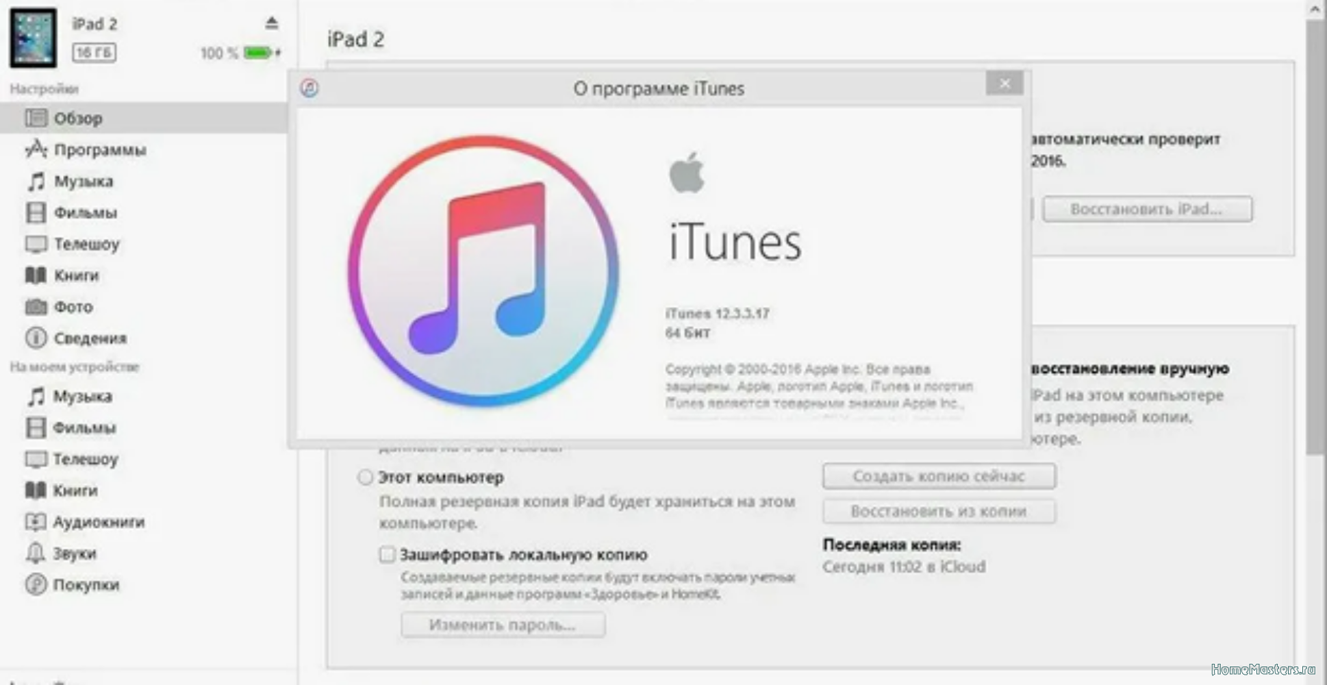

На старых версиях Windows пользователи чаще работают через iTunes. Программа знакома многим и подходит для синхронизации музыки, резервных копий и восстановления устройства.
Для Windows 10 и 11 Apple постепенно переводит пользователей на приложение Устройства Apple. Оно работает проще и не требует полноценной медиатеки iTunes.

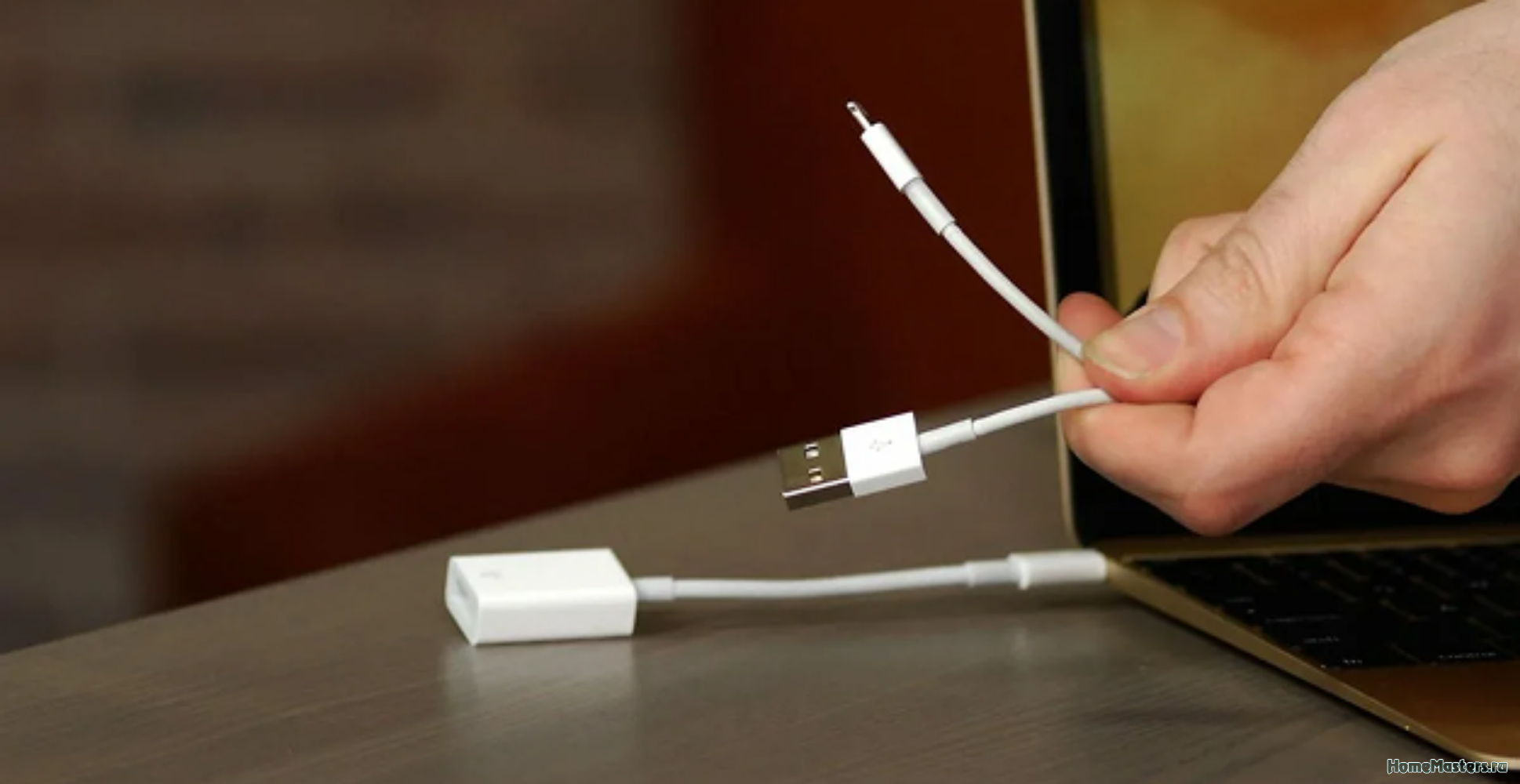

Почему всегда нужно проверять кабель
Даже идеально установленный драйвер не поможет, если повреждена линия передачи данных внутри кабеля. При этом зарядка может продолжать работать нормально.
Перед переустановкой программ желательно:
  • попробовать другой кабель;
  • подключить iPhone к другому USB-порту;
  • убрать переходники и USB-хабы;
  • проверить подключение на другом компьютере.
На практике проблемы с кабелем встречаются намного чаще, чем кажется.
