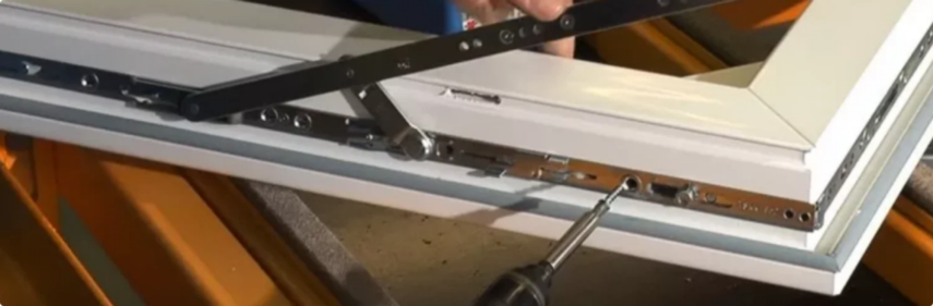

Когда пластиковое окно начинает цеплять раму или перестает нормально закрываться, многие владельцы решают снять створку самостоятельно. Со стороны задача выглядит простой. Но в реальной практике именно после таких попыток чаще всего появляются перекосы, проблемы с фурнитурой и поврежденные ножницы.
Игорь Пономарев, мастер сервиса «Почини Окна», рассказывает, что сложность демонтажа зависит не столько от конструкции окна, сколько от веса створки и состояния механизма. Особенно аккуратно приходится работать со старыми поворотно-откидными системами, где фурнитура уже имеет износ.
Master_Pochini_Okna_na_vyezde_stvorka_snyata_i_lezhit_na_kozlah_idyot_zamena_furnitury.thumb.png.b437e0e478a364948f25118295b29405.png

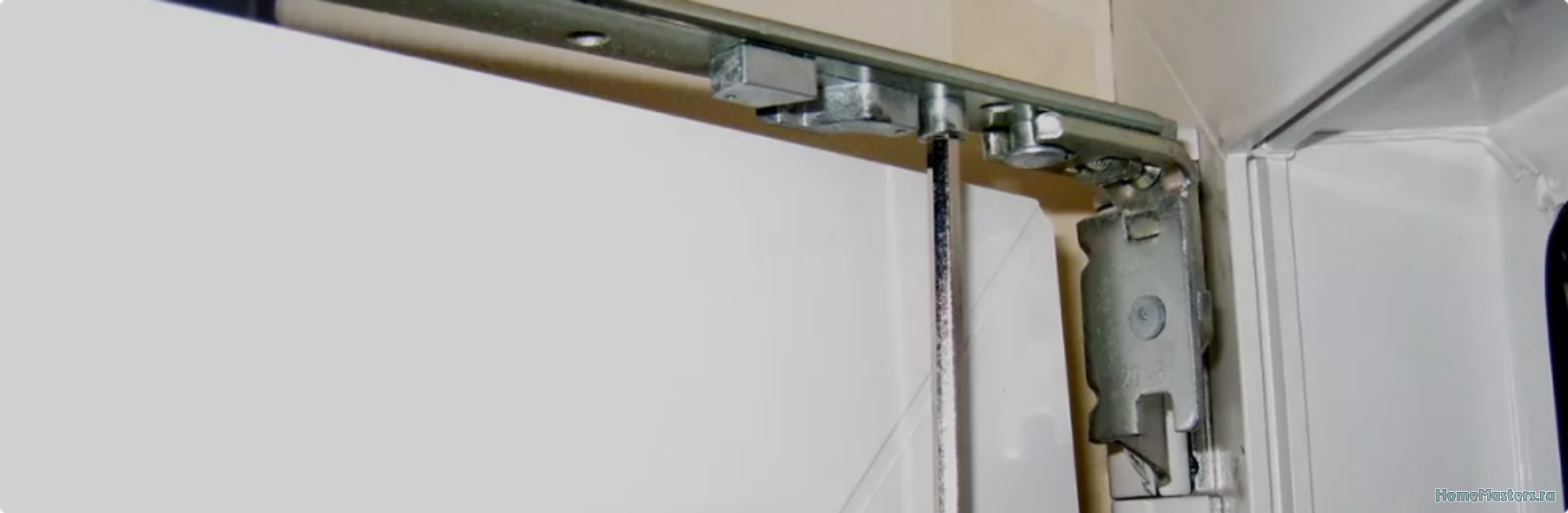

Как устроено крепление створки
Створка удерживается двумя узлами:
  • нижней опорной петлей;
  • верхним поворотно-откидным механизмом.
Нижняя петля принимает основной вес стеклопакета. Верхний механизм отвечает за фиксацию и режим проветривания.
Во время демонтажа сначала вытаскивается верхний штифт. После этого створка снимается с нижней петли движением вверх.
Одна из самых частых ошибок — попытка откручивать нижнюю петлю или регулировочные винты.

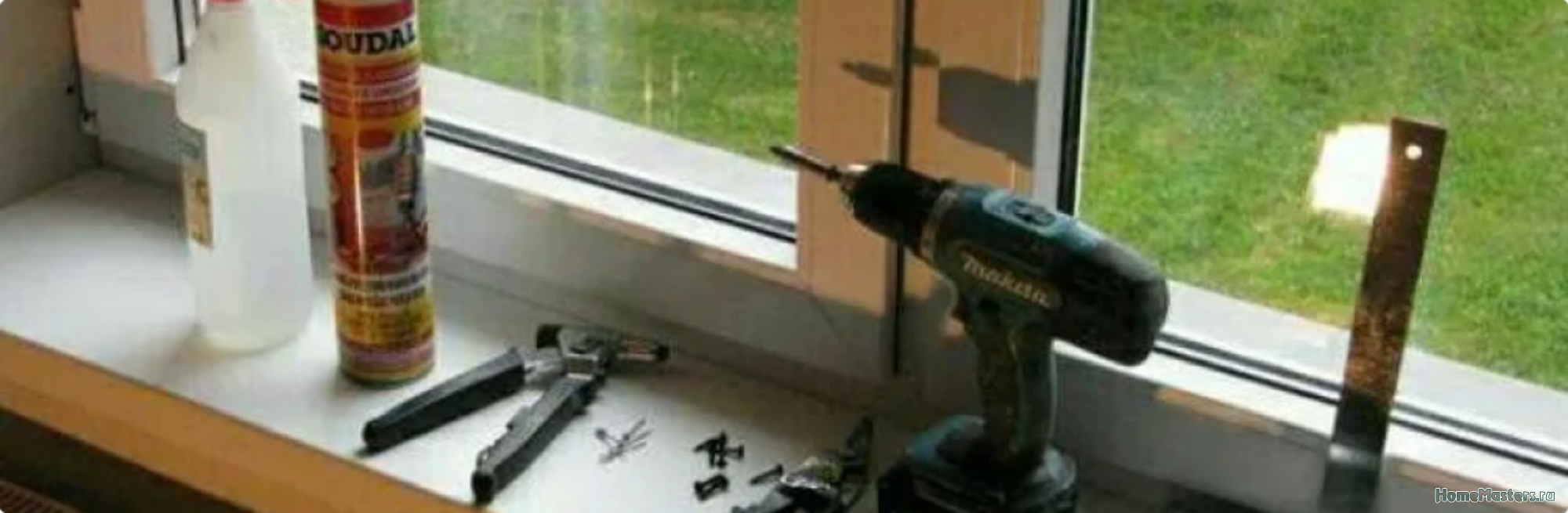

Что важно подготовить заранее
Даже небольшая створка весит довольно много. Особенно это заметно на широких окнах и балконных дверях.
Перед работой желательно:
  1. Освободить место возле окна.
  2. Подготовить поверхность для створки.
  3. Проверить устойчивость лестницы.
  4. Подготовить инструмент заранее.
Обычно хватает:
  • отвертки;
  • пассатижей;
  • перчаток;
  • стремянки.
Совет мастера: тяжелые створки лучше снимать вдвоем.
Как правильно снять створку
Для большинства ПВХ-окон используется одинаковый порядок действий.
Что делается по шагам:
  1. Окно полностью закрывается.
  2. С петель снимаются накладки.
  3. Из верхней петли вытаскивается штифт.
  4. Ручка переводится в режим открытия.
  5. Створка слегка приподнимается.
  6. Окно снимается с нижней петли.
После снятия створку лучше ставить вертикально на ровную поверхность. Если оставить ее под углом, стеклопакет начинает создавать неправильную нагрузку внутри профиля.

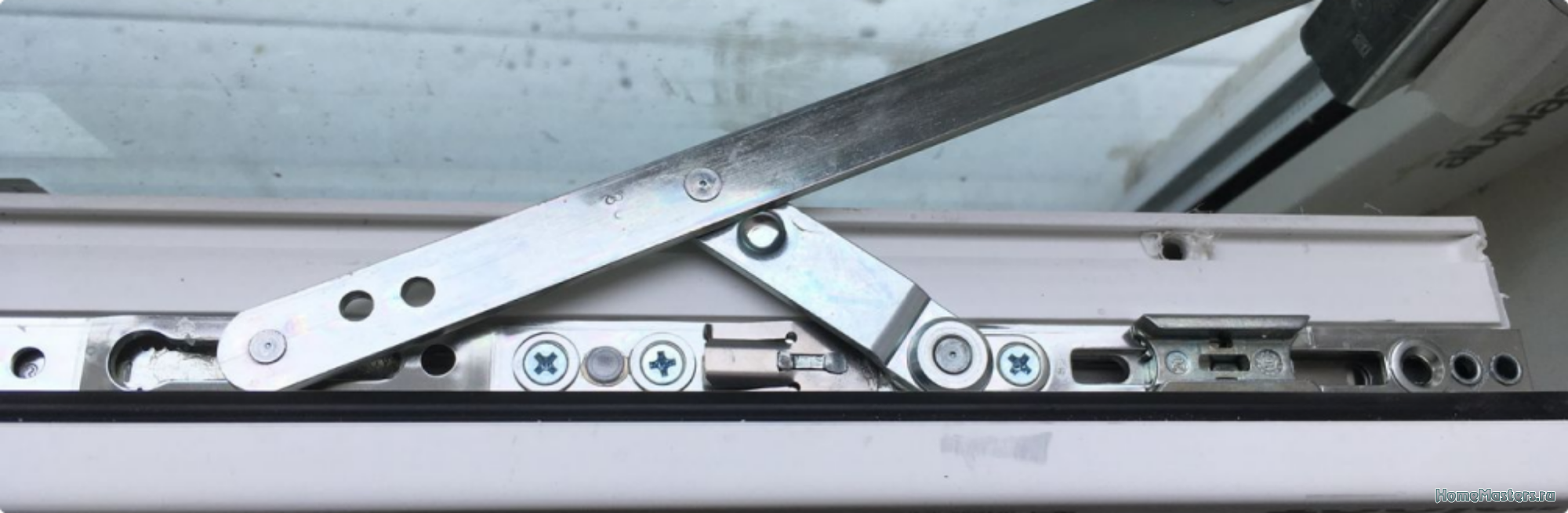

Почему окно может зависнуть на ножницах
На поворотно-откидных окнах это одна из самых частых проблем. Обычно ситуация появляется, когда ручку переводят при неплотно закрытой створке.
После этого окно:
  • висит на верхнем углу;
  • перестает нормально закрываться;
  • перегружает ножницы;
  • начинает перекашиваться.
Совет мастера: если створка уже зависла, не стоит пытаться закрыть ее силой. Так механизм повреждается еще сильнее.
