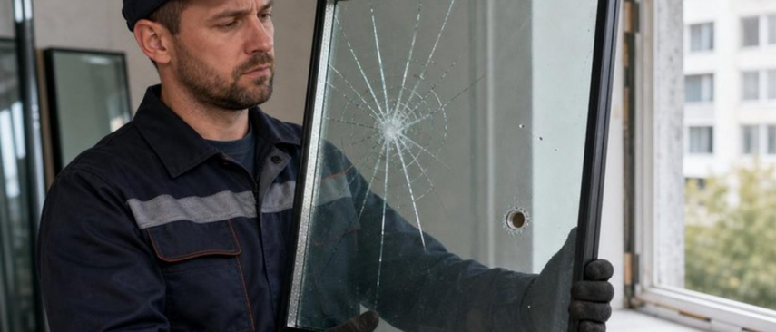

Что происходит после нарушения герметичности
Проблемы обычно появляются не в день сверления.
Сначала между стеклами начинает скапливаться влага. Затем появляются мутные участки, разводы и запотевание. Со временем ухудшается теплоизоляция, а зимой возле окна может ощущаться холод.
Кроме того, любое отверстие становится зоной повышенного напряжения. При сильном морозе, жаре или механической нагрузке от него может пойти трещина.
Именно поэтому успешно просверленный стеклопакет нельзя считать действительно исправным.

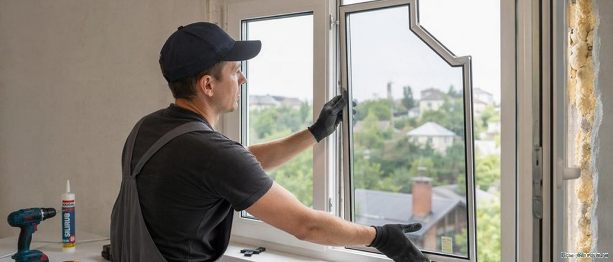

Как сделать отверстие правильно
Если без отверстия не обойтись, его предусматривают еще на этапе изготовления стеклопакета.
Сначала выполняются замеры, затем на производстве изготавливается новое изделие с готовым вырезом нужного размера. После этого старый стеклопакет заменяется на новый.
Такой вариант сохраняет прочность конструкции и позволяет избежать проблем с герметичностью.
master_ustanavlivaet_novyi_steklopaket_s_vyrezom_v_PVH-ramu..thumb.png.6eb290b869e5b4edadd9c02a0ba9f82b.png

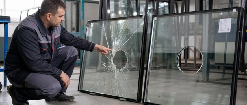

Кейс из практики
В сервис «Почини Окна» обратился владелец квартиры, который решил организовать вывод шланга мобильного кондиционера через балконное окно. Отверстие сделали самостоятельно, и первое время всё работало без нареканий.
Спустя несколько месяцев внутри стеклопакета появился конденсат. Затем стекло покрылось сетью мелких трещин возле места сверления.
В итоге потребовалась полная замена стеклопакета. При повторном монтаже вывод кондиционера организовали через стену, что оказалось надежнее и дешевле дальнейшего обслуживания.
__master_pokazyvaet_rukoi_na_tresnuvshii_steklopaket_s_otverstiem_ryadom_lezhit_novyi_zavodskoi_steklopaket_s_akkuratnym_vyrezom..thumb.png.bc0dfcb35df50c31e46bfb8f72690f89.png
