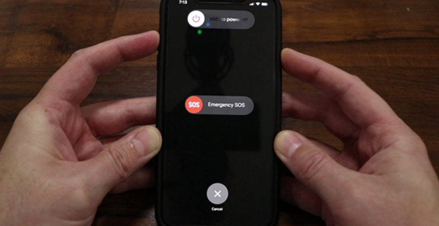

Принудительная перезагрузка без удаления данных
Когда экран не реагирует, стандартное выключение может не открыться. В этом случае помогает принудительная перезагрузка. Она не стирает фото, приложения и настройки, а просто перезапускает систему.
Для моделей iPhone 6s, SE первого поколения и старше удерживают кнопку питания вместе с Home до появления логотипа Apple. Для iPhone 7 и 7 Plus используют кнопку питания и уменьшения громкости. Для iPhone 8 и новее быстро нажимают громкость вверх, затем громкость вниз, после чего удерживают боковую кнопку до перезапуска.
После включения стоит проверить, не вернётся ли сбой. Если Айфон снова зависает через несколько минут, значит причина глубже обычного зависшего приложения.
