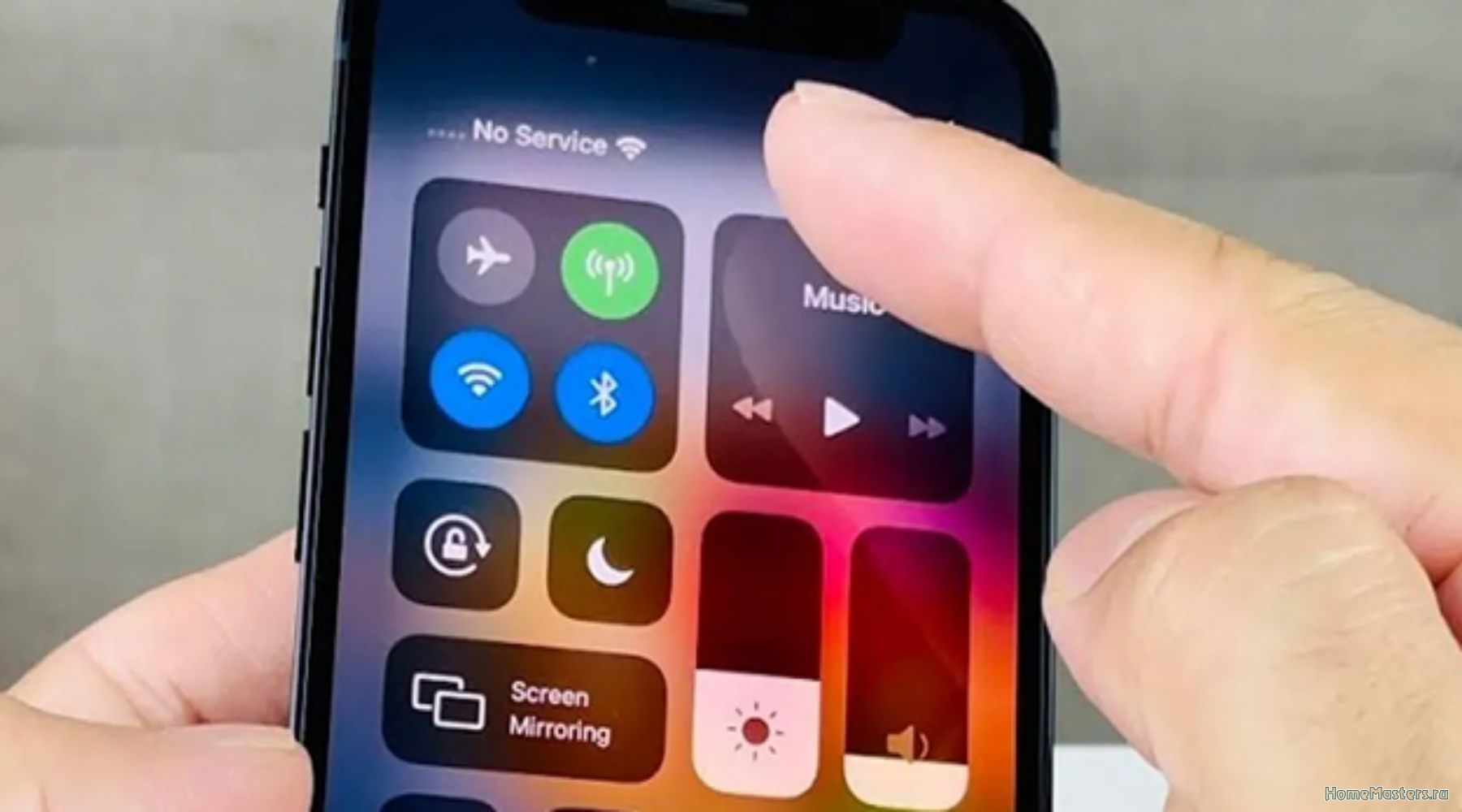

Сначала разделите Wi-Fi и мобильную сеть
Главная ошибка — проверять всё одновременно. Если Wi-Fi и сотовые данные включены вместе, сложно понять, какой канал сбоит.
Отключите Wi-Fi и проверьте мобильный интернет. Затем наоборот: выключите сотовые данные и подключитесь только к Wi-Fi. Такой простой тест сразу показывает направление поиска.
Если по Wi-Fi всё работает, а мобильный интернет нет, чаще всего причина у оператора, в тарифе, покрытии или настройках сотовой связи. Если мобильная сеть работает, а Wi-Fi нет, нужно смотреть роутер, пароль, DNS, VPN и домашнюю сеть.
