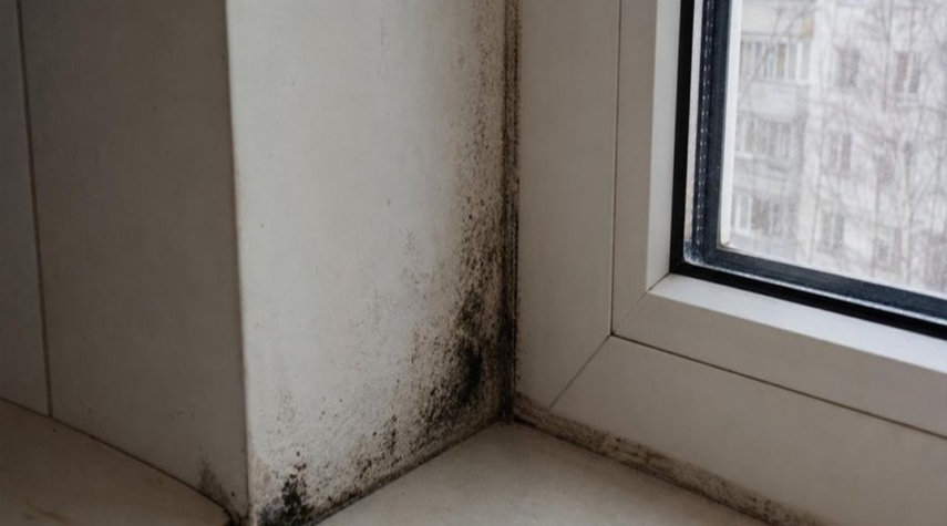

otkos_s_chernoi_plesenyu_po_nizhnemu_i_bokovomu_primykaniyu_k_rame..thumb.png.ff1094f18fb24b2468ffe3b4786925fa.png
Какие процессы запускают появление плесени
Сам грибок не возникает на сухой поверхности. Для его развития необходима постоянная влажность, отсутствие нормального воздухообмена и участки, где температура ниже, чем в остальной комнате.
На откосах такие условия появляются чаще всего из-за нескольких причин:
  • образования конденсата;
  • промерзания зоны примыкания окна;
  • повреждения наружной герметизации;
  • недостаточной вентиляции квартиры;
  • повышенной влажности воздуха.
Если устранить только видимые следы плесени, но оставить эти факторы без внимания, проблема обязательно повторится.
Как определить масштаб проблемы
Не всегда темные пятна говорят о серьезном повреждении конструкции. Иногда грибок находится только на поверхности, но бывает и так, что влага уже проникла под отделку.
Поверхностное поражение обычно ограничивается небольшими участками возле рамы. После очистки материал остается плотным, без трещин и деформации.
Более серьезная ситуация сопровождается рыхлой штукатуркой, отслаиванием краски, неприятным запахом и постоянной сыростью. Если после нажатия откос кажется мягким, откладывать ремонт уже не стоит.

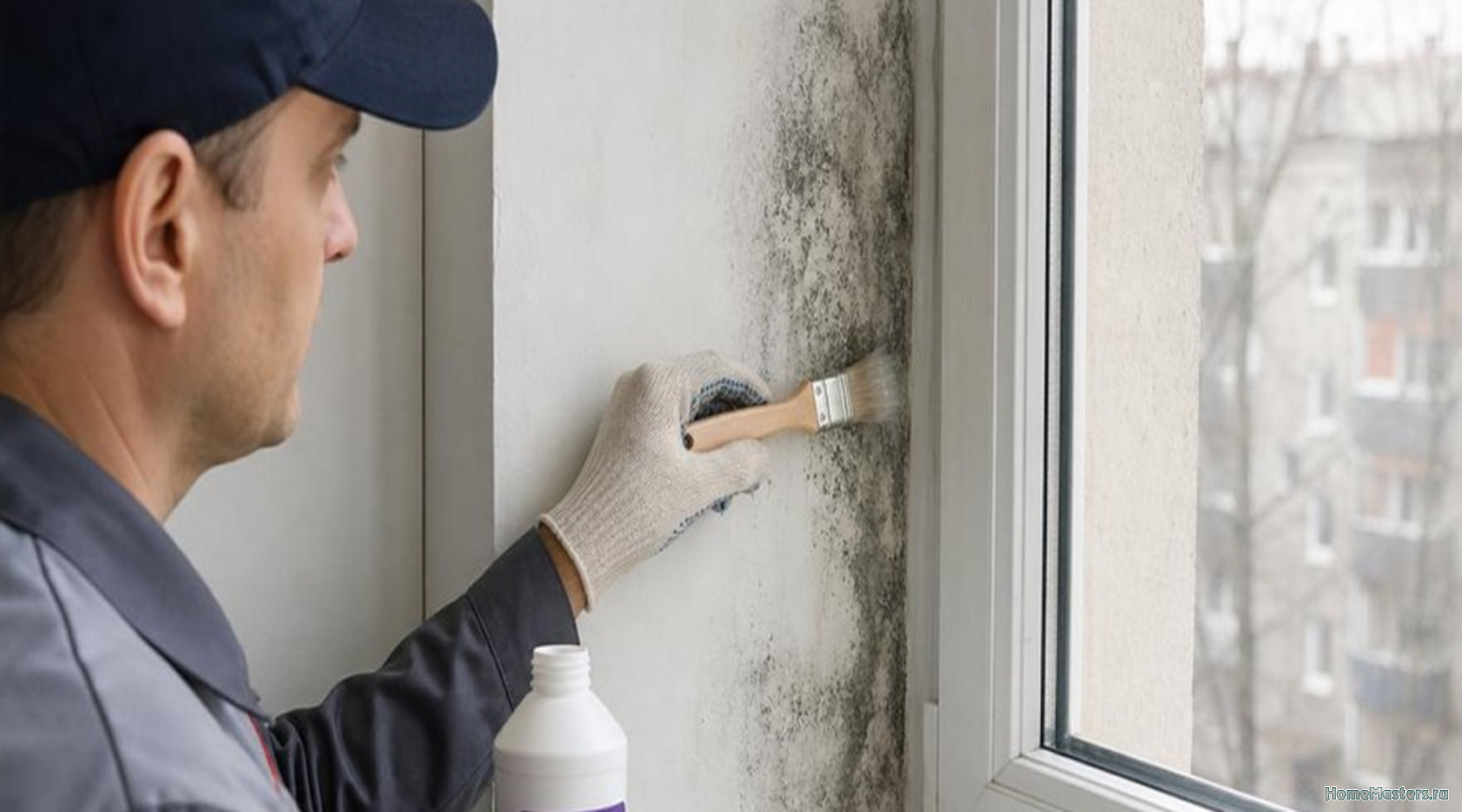

master_kistyu_nanosit_antiseptik_na_uchastok_pleseni_na_otkose..thumb.png.8c96f43378e239f8f4d61e24f3108131.png
Правильный порядок действий
Бороться с плесенью лучше поэтапно. Такой подход позволяет не только очистить поверхность, но и снизить вероятность повторного появления грибка.
  • защитить руки, глаза и органы дыхания;
  • удалить загрязнения с поверхности;
  • обработать откос специализированным антисептиком;
  • дождаться полного высыхания;
  • восстановить поврежденную отделку при необходимости;
  • проверить вентиляцию и состояние монтажного шва.
Главное правило — не торопиться с косметическим ремонтом. Пока основание остается влажным, новая отделка не решит проблему.
