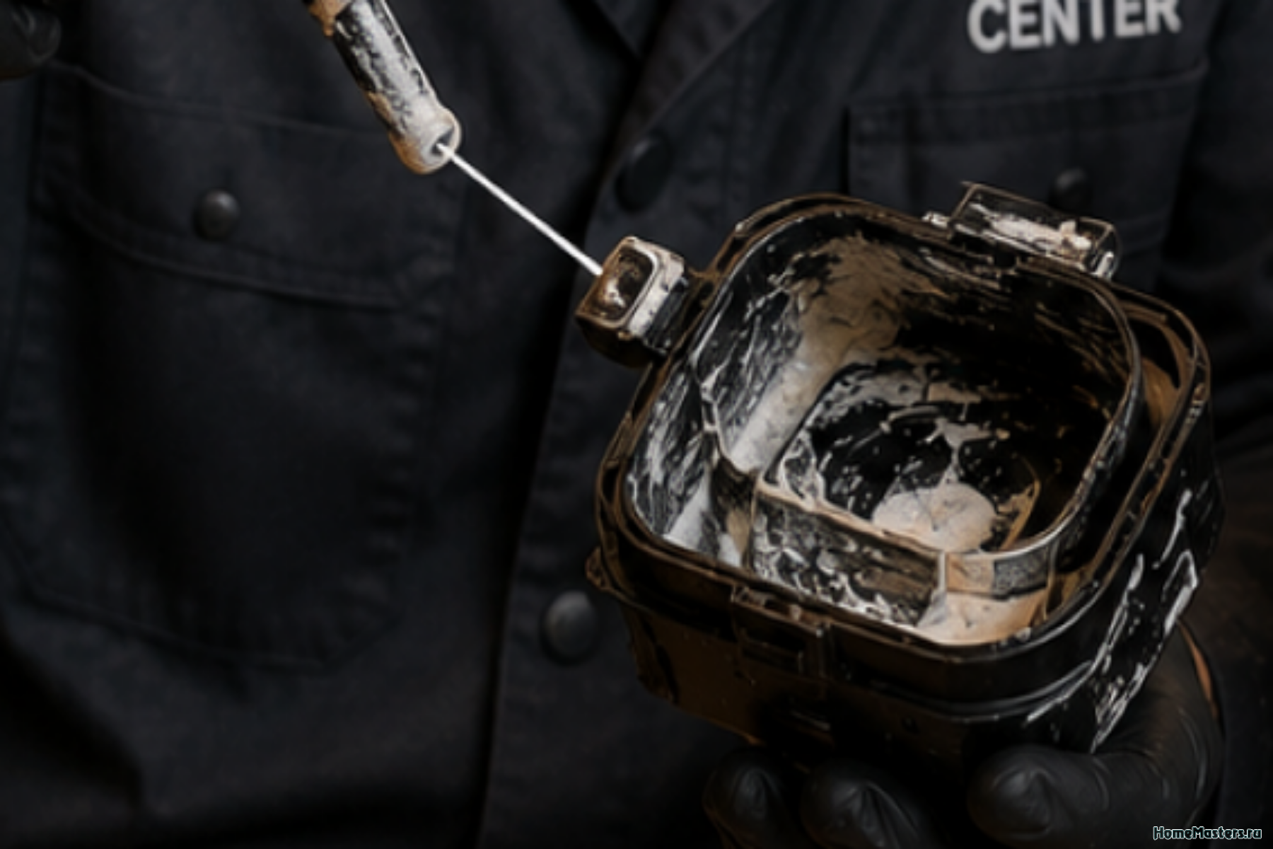

Кофемашина может исправно готовить эспрессо, но однажды перестает нормально взбивать молоко. Пена становится редкой, вместо ровной струи появляются брызги, а иногда капучинатор вовсе перестает втягивать молоко. Многие воспринимают это как поломку, хотя чаще всего причина совсем в другом.
Евгений Соколов, старший инженер компании «KoFFeСервис», рассказывает, что большая часть обращений по молочной системе связана с обычным отсутствием регулярной чистки. Остатки молока быстро засыхают внутри деталей, постепенно перекрывают каналы и заставляют механизм работать с повышенной нагрузкой. Если проблему долго игнорировать, обычной промывкой уже не обойтись.
Master_pokazyvaet_zasohshie_ostatki_moloka_vnutri_trubki_i_kryshki_konteinera.thumb.png.8a79b0e3033e050b473da6930c98b639.png
Почему загрязнения появляются так быстро
Молоко отличается от воды. В его составе есть белки и жиры, которые легко оседают на внутренних поверхностях капучинатора.
Даже если после приготовления напитка внешне все выглядит чистым, внутри трубок остается тонкая пленка. С каждым новым использованием она становится толще, а проход для молока постепенно уменьшается. В результате ухудшается качество пены, увеличивается нагрузка на систему и появляется неприятный запах.

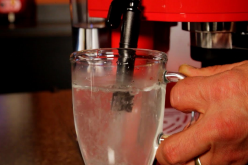

Krupnyi_plan_parovoi_trubki_rozhkovoi_kofevarki._Polzovatel_prmyvaet_nasadku_panarello_pod_teploi_vodoi..thumb.png.78931405808db7cf5394d56141cfd0dd.png

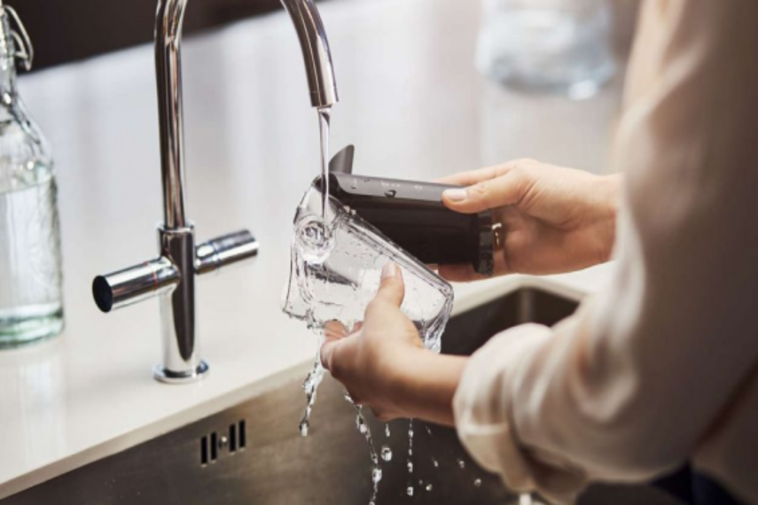

Как правильно очистить капучинатор: простой алгоритм
Не ждите, пока молоко перестанет нормально взбиваться. Чем свежее загрязнения, тем легче их удалить.
Шаг 1. Выполните быструю промывку. Сразу после приготовления кофе пропустите через капучинатор горячую воду или запустите автоматическую программу очистки, если она предусмотрена.
Шаг 2. Разберите молочную систему. Снимите все детали, которые разрешает разбирать производитель. Обычно это молочный контейнер, трубки, насадка и соединительные элементы.
Шаг 3. Очистите каждый элемент отдельно. Промойте детали теплой водой, уделяя внимание отверстиям и соединениям, где чаще всего остается молочный налет.
Шаг 4. Используйте очиститель для молочных систем. Если кофемашина используется регулярно, периодически проводите глубокую очистку специальным средством. Оно удаляет белковые отложения значительно лучше обычной воды.
Шаг 5. Соберите и проверьте работу. После промывки установите детали на место и приготовьте порцию молочной пены. Если молоко подается равномерно, а пена стала плотной, капучинатор очищен правильно.
Если изменений нет, а молоко продолжает поступать плохо, стоит проверить молочную систему в сервисном центре.

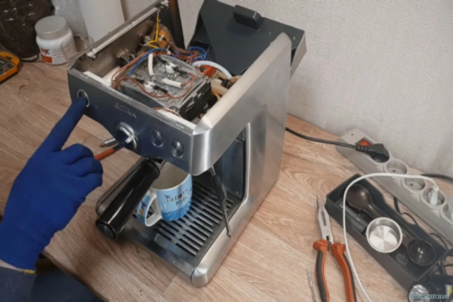

Master_servisnogo_tcentra_razbiraet_molochnyi_uzel_kofemashiny_na_verstake.thumb.png.b034647d632adb71bd75963a989a4d31.png
Когда пора обращаться к специалисту
Если после правильной очистки молочная система продолжает работать плохо, проблема может быть глубже.
Причиной становятся засоры внутренних магистралей, износ уплотнений, неисправность клапанов или нарушение подачи пара. Без разборки и диагностики определить источник таких неисправностей сложно.
Поэтому лучше не откладывать проверку, если качество приготовления капучино не меняется даже после обслуживания.
