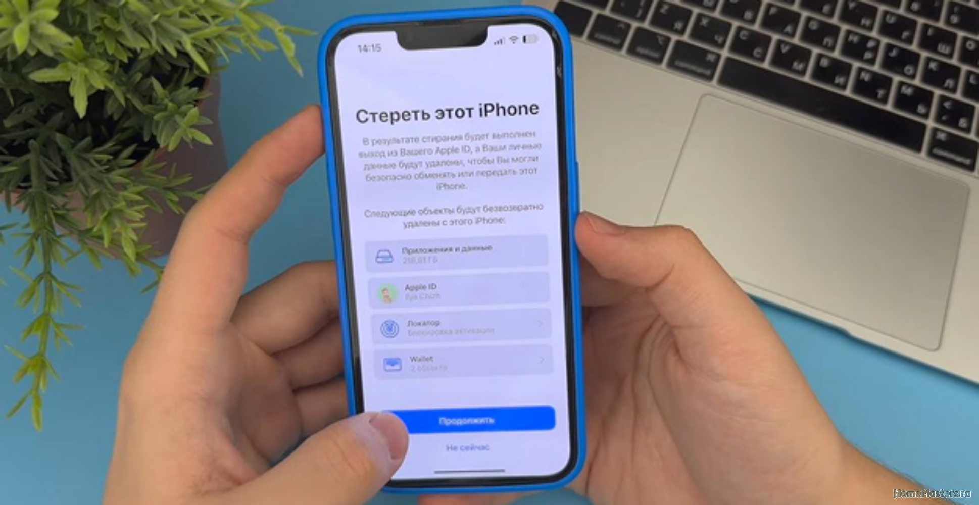

После подключения посмотрите на экран iPhone. Должен появиться запрос доверия к компьютеру. Если раньше случайно был выбран отказ, можно сбросить геонастройки и конфиденциальность в настройках iOS, затем подключить устройство заново.

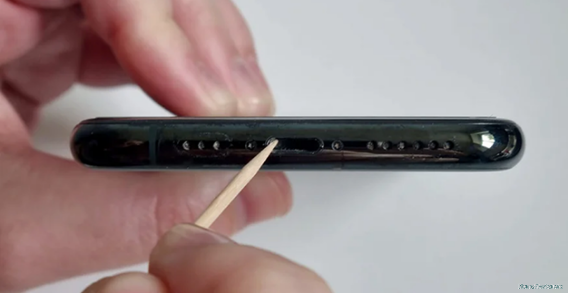

Почему разъём нельзя чистить чем попало
Разъём Lightning или USB-C кажется прочным, но внутри находятся тонкие контакты. Если чистить его иглой, скрепкой или зубочисткой с усилием, можно повредить элементы и получить уже настоящую аппаратную поломку.
Для аккуратной чистки подходят мягкая кисть, сжатый воздух или тонкая пластиковая щеточка. Действовать нужно без давления, только по поверхности загрязнения. Если внутри видны следы влаги, зелёный налёт, деформация или запах гари, самостоятельную чистку лучше прекратить.

Что делать, если случайно был выбран отказ в доверии?
Нужно сбросить геонастройки и конфиденциальность, затем подключить iPhone заново.
