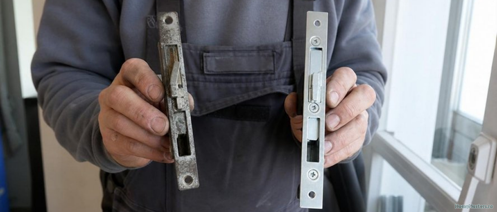

Вторая частая причина — смещённая ответная планка. Она может разболтаться, получить удар или стоять неправильно после прошлой регулировки.
Иногда виноват износ самой защелки. Язычок стачивается, начинает люфтить и уже не держит дверь так, как раньше.

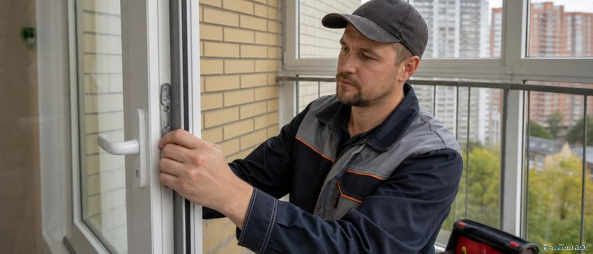

Для первичной проверки не нужно разбирать фурнитуру. Достаточно медленно закрыть дверь и посмотреть, в каком месте язычок встречается с ответной частью.
Если дверь срабатывает только при дополнительном прижиме рукой, причина может быть в слабом прижиме или перекосе. Если язычок царапает металл сверху или снизу, потребуется корректировка положения створки или ответной планки.
Также стоит посмотреть на зазоры по периметру. Ровные зазоры говорят о нормальной геометрии. Если снизу створка почти касается рамы, а сверху зазор больше, дверь просела.

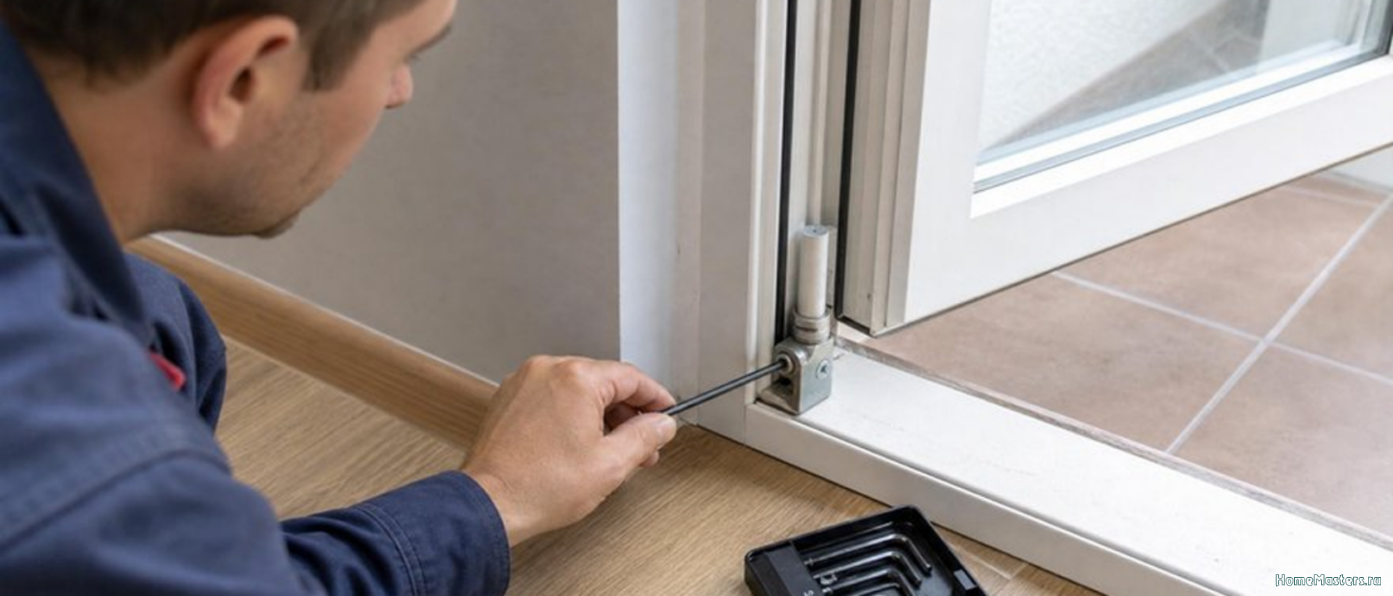

Регулировка петель нужна, если полотно ушло по высоте или диагонали. Обычно настройку выполняют через винты под шестигранник.
Нижняя петля позволяет немного поднять или опустить створку. Верхняя часть помогает выровнять диагональ и вернуть правильное положение относительно рамы.
Главное правило — двигаться постепенно. Один резкий поворот винта может ухудшить прижим, сделать ручку тугой или сместить дверь в другую сторону.

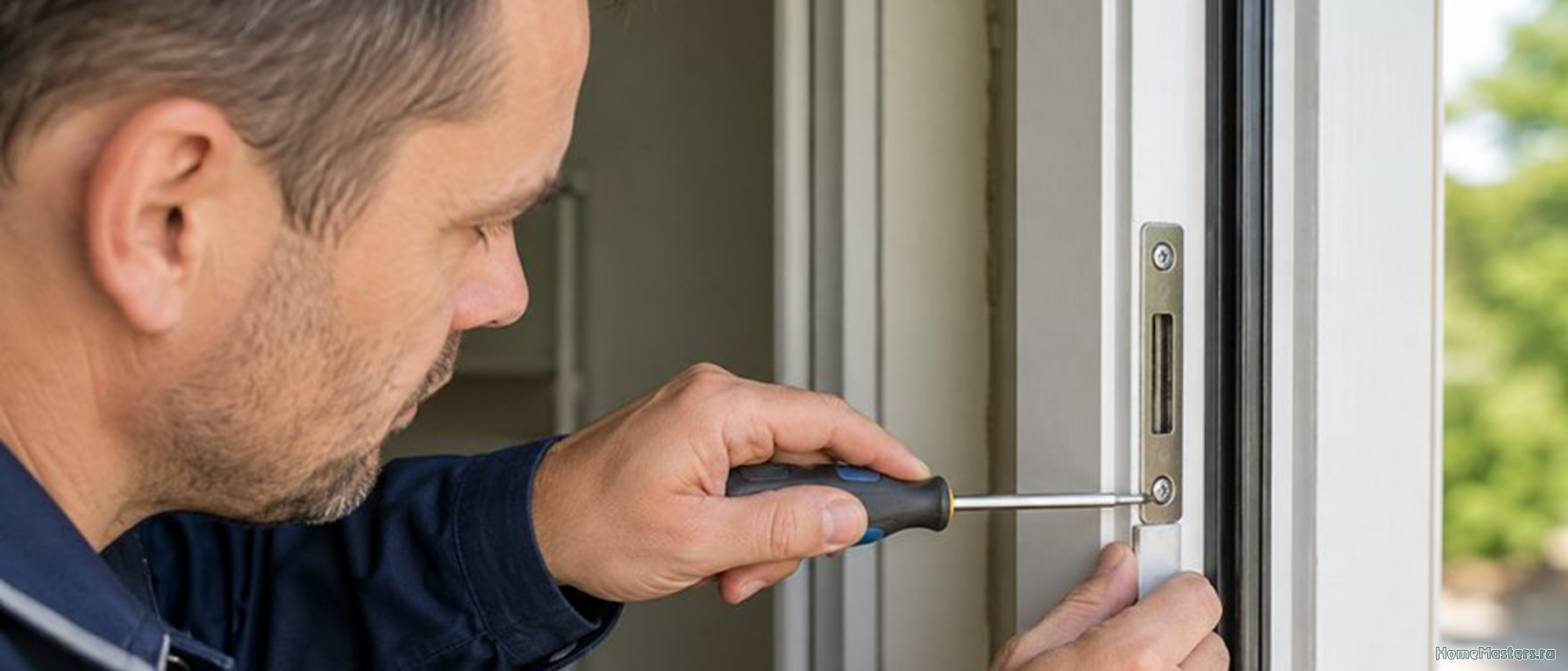

Если язычок попадает почти правильно, но фиксации нет, проблема может быть в ответной планке. Её положение меняют по высоте или глубине зацепления.
Иногда достаточно ослабить крепёж, немного сдвинуть планку и снова проверить закрывание. Если металл деформирован, крепёжные отверстия разбиты или на детали глубокие выбоины, лучше поставить новую ответку.
Это небольшая деталь, но именно от неё зависит, будет ли дверь фиксироваться мягко и с первого раза.
