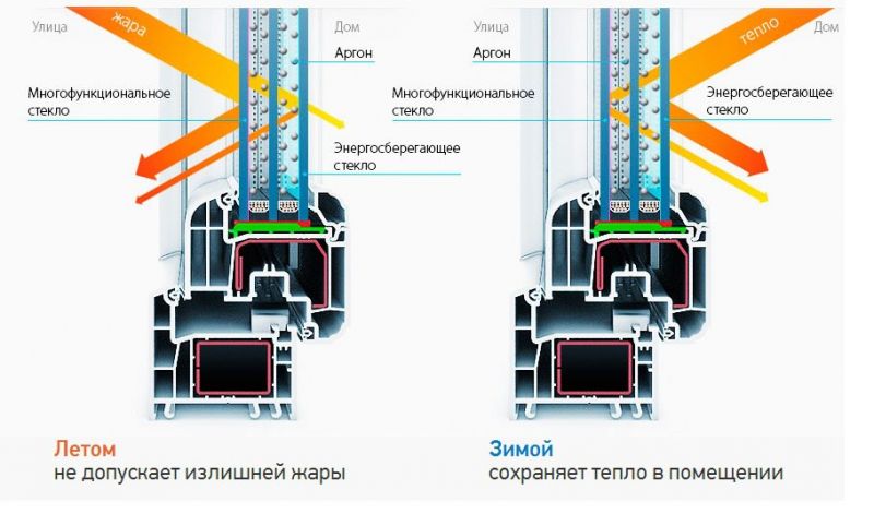

Энергосберегающие стеклопакеты - полезная информация
http://okna-stroyvector.ru/catalog/...teklopakety/
Многие желают сохранить тепло в помещении и уменьшить расходы на отопление в зимний период и кондиционирование в летний. Это возможно благодаря энергосберегающим стеклопакетам, которые обладают большим количеством полезных свойств. Как правило, в них применяются несколько типов стекол: энергосберегающее i-стекло, мультифункциональное или совместное применение их в одном стеклопакете. Основные задачи, стоящие перед энергосберегающими стеклопакетами - это предотвращение потери тепла и солнцеотражение, что соответственно сказывается в затратах на эксплуатацию помещений.
