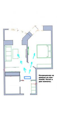

Подскажи те кто может посоветовать. В общем в этой же квартире нужно установить кондиционирование стал вопрос 2 или 1, Ниже прикреплю план . Просто на каких форумах не был все пишут в каждую комнату по 1 шт. Но так как у меня не стандартная планировка не могу определиться а ремонт не ждет. Многие пишут что ставить внутренний блок нужно над кроватью . Но так же много слышал отзывов что все равно дует на человека под кондиционером.
Какие варианты посоветуете?
А в варианте который нарисован я не уверен что будет задувать в спальню через открытую дверь. А если 2 поставить то где посоветуете?
При таком расположении НИКУДА ничего не будет "задувать", тем более - в спальню! Единственный разумный (со всех точек зрения) вариант - одноблочный сплит с установкой внутреннего блока в правом верхнем углу спальни, на ВНУТРЕННЕЙ стене. ИМХО, конечно, но уверен, что меня поддержит любой грамотный спец по этой части. Это самый экономный вариант: и на трассе, и по монтажу, и по эксплуатации - спите-то вы ведь в спальне, надеюсь, а не диванчике перед телевизором? А прохлада в 99% как раз во время сна и нужна, а ежели жарким летом днем "припрет", то можно взять ноут или планшет, завалиться на кровать в спальне, и зайти на наш любимый форум... ))))))))))))))))))))   П.С. Кухни не обнаружил... ((((((((((((

Я слышал, что поток воздуха не должен направляться на людей, соответственно над кроватью/диваном и вообще местом, где человек часто стоит/сидит  вещать не надо. Можно еще посмотреть с точки зрения дизайна .... лучше повесить над дверью (или слева/справа ) в комнату чтобы не портить интерьер.
можно и так . Надо только смотреть куда отводить конденсат и как вести трассу.

Берите два, это лучшее решение на мой взгляд. Одна комната не будет зависеть от другой, мощность рассчитаете уже исходя из метража каждой комнаты.

Вопрос в том, как при одном кондиционере выводить конденсат. Внешняя стена далековато.
