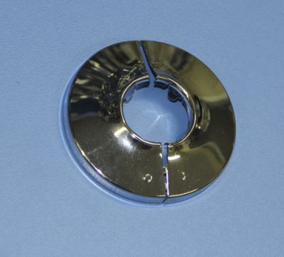

Не по трубе, а по хромированному удлинителю.
А есть и по 5 см удлинители с американками
Вот такие имеете в виду ?
Или с внутренней резьбой + удлинитель?
А как же зафиксировать отражатели чтобы не болтались и не крутились?
Главное внутренний диаметр отражателя подобрать не под резьбу, а под цилиндр фитинга. А чтобы не болтался есть варианты
post-58400-0-42079500-1453714843.jpg post-58400-0-52122000-1453714872_thumb.jpg
Или немного герметика под обычный отражатель

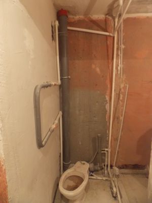

завтра договорился на встречу с конторой "мастерская уюта" уфимская контора. отзывы разные.
из повесток дня и последующего
1. вопрос по коробам (переделка), посмотреть стыки короба, разобрать-посмотеть каркас,  посмотреть ровность углов. (позавчера приглашали еще одного мастера, тому сообщили, что мол ваши коллеги обратили внимание, что короба не корректно собраные - сказал "да нет, все ок", как тут баталии с ними устраивать? ))
2. выравнивание стен по маякам.
3. укладка плитки под гребенку.
а) исключение тонкой нарезки плитки на углах помещения, часто вижу такое, зрелище печальное, ведь можно изначально все замерить и если резать то равномерно и уж не линиями по 2-3 см.
б) стык плитка-плитка у короба под 45 градусов
в) максимально равномерные швы (т.к. белая плитка 20х30 в разбежку и черная затирка), плитка не калиброванная, но тем не менее.
г) и да, укладка плитки исключительно под гребенку, коль все будет выровнено по маякам, точнее отсутствие пустот(буду простукивать дотошно на приемке и каждый день очно буду смотреть что там под плиткой) и чтобы не было что одна плиткав стыках идет выше - по сравнению с рядом лежащей.
дополнительно из нюансов
а) вероятно или будем замер делать на листке в метражах + фото того провода что у нас на стене  сейчас или переделаем и пустим его по низу
б) там кто то помечал розетки которые внизу(что именно не понравилось? то что если затопят то будут проблемы?), так как это было согласовано, т.к. там будет стиральная машина, чтобы внизу ее подключать
в) сделать выход-трубу в воздухоотводе в вверхнем коробе
г) приподнять трубы которые идут разводкой с ванной комнаты на кухню (имхо слишком низкий наклон труб)
д) по полотенцесушителю, выше читал, но помоему там переходники и с этим нет проблем, но уточню по зазорам с коробом
низкий или высокий на глаз не измеряют, есть правила которые требуемый уклон устанавливают,  т.е. это будет ваш вопрос на засыпку  приглашенным мастерам
