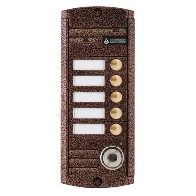

Всем добрый день!!!Помогите разобраться!!есть блок питания, магнитный замок и вызывная панель.Из вызывной панели выходят три провода: общий(коричневый), нормально замкнутый(зелёный) и нормально разомкнутый(белый).Не могу понять как их соединить,что бы при нажатии на кнопку открытия магнит открывал дверь...Помогите пожалуйста!!
Еще, у всего этого есть по крайней мере название. Не общее (абстрактное) - электромагнитный замок. А свое- индивидуальное. Не плохо бы еще и фотку приложить.
Выложите фото и инструкцию/документы (если остались после покупки) в силу того что без этой информации тяжело что-то советовать. В целом там не должно быть много вариантов т.е. можно попробовать по очереди подключать и тестировать
вызывная панель activision AVP-455 (PAL) ТМ, блок питания резерв 12/2, замок vizit-ml300m-40

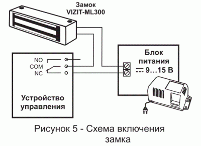

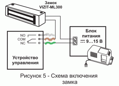

Если от замка на минус, то да. Если от замка на плюс, то зелёный на минус. Задача получить разность потенциалов на катушке эл.магнита замка. Полярность в данном случае значения не имеет, работать будет идентично в обоих случаях.
подсоединил всё как сказали,но не работает(позвонил в техподдержку, они говорят,что замок надо подключать через контроллер z5r, потому в вызывной панели его нет (хрень какая-то). Контроллер есть, но не могу понять как его подключить, схема подключения теперь другая и как кнопку подключить, через что?
за схему спасибо!!я не понимаю принцип работы всей этой системы вызывная панель avp-455TM электромагнитный замок vizit-ml300m-40 и контроллер z5r...как это всё соединить и как это работать будет, в тех. поддержке сказали, что типо только замок подсоединить надо через контроллер, только как, они не сказали и как абоненты будут из квартир открывать замок?
