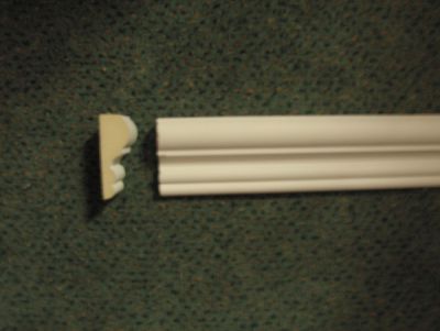

Плинтус такого типа
Но на своем решении не настаиваю. Приму любые варианты.
   А какой плинтус ты туда хочешь приклеить?
P.S. Не прошла картинка в цитате. Второй рисунок в первом посте.
Ну тут либо фигурным выпиливанием заниматься чтобы угол подогнать,либо брать не такой массивный,а узкий и без рисунка. Да и широкий,ИМХО,тут будет не очень смотреться,громоздко.
