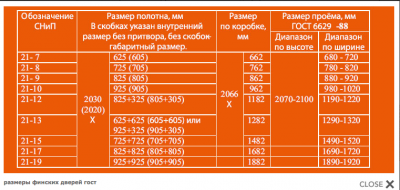

 Но она требует нестандартного проёма

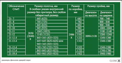

Не совсем так ) Их уже адаптировали под Российские стандарты
post-58400-0-15842700-1454525800_thumb.png post-58400-0-77362300-1454525822_thumb.png
Есть полотна и по 2000мм вместе с притвором, как обычные.
