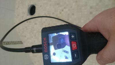

Как вариант, можно попробовать эндоскопом заглянуть внутрь и особенно навстречу потоку из этой ветки.
У вас есть эндоскоп? Длина провода должна быть 2,5-3 метра.

а это тем кто хочет в дырочку заглянуть

Ага, у меня пятиметровый юсб эндоскоп как раз такой. Картинка никакая, зато проталкивать легко -- очень гибкий кабель. А на фотке выше бошевский. Картинка мега, прям фулхд, хоть видео в кинотеатре за деньги крути:)))), но им не столько сиотреть, сколько вытаскивать предметы классно. В комплекте магнит и кручог есь)
подрабатываешь на выгребание колец и цепочек из сифонов :)
