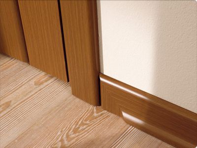

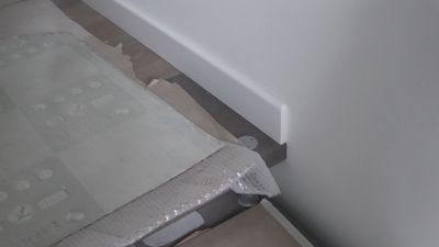

На лоджию будет порог (ступенька). На торце проема на лоджию планируется уложить плинтус.
Но в таком случае торец плинтуса (отрезанный край) надо будет чем-то закрыть. Вопрос чем его закрыть?
P.S. Вообще нужен ли там плинтус? Но если его не делать, то тогда будет виден торец плинтуса, который будет укладываться внутри лоджии.
Фото только не мое. Свои фотки найду - выложу
Прикольно, если рисунок под дерево. А если белый глянец, то не очень. Вот почему то мне очень нравится МДФ-ный плинтус. Кстати Дим, этот вот МДФ защелкиваешь в клипсу, зажимает только низ, а верх слегка гуляет. Чо с ним делать? Приклеивать? Шпилечника нет, поэтому вопрос.
Ну с белым глянцем любое решение будет не очень. Он и сам не очень.
Я не использую клипсы. Либо на клей, либо сквозное крепление с маскировкой.
Ты в стену заглушил? Я просто хотел такой предложить, но побоялся, потому что он срабатывает только если плинтус ровный безформенный и только в свободно отдельно стоящем торце, а не у налика. Побоялся, что не так поймут и не там присобачат
так и в первом сообщение налика нету, там торец видно поэтому в стену уходит плинтус
с фигурным также получится  но не с пустотелым разумеется  типа пластиковых
да я знаю, что там без налика. я просто побоялся, что смонтирует в стену, а плинтус фигурный (нижний край плинтуса будет до угла а верхний нет) и обои будут не перекрыты например.
