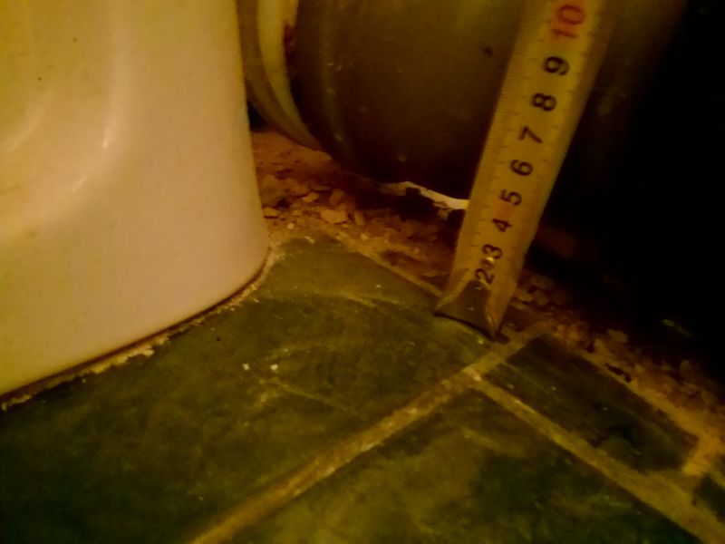

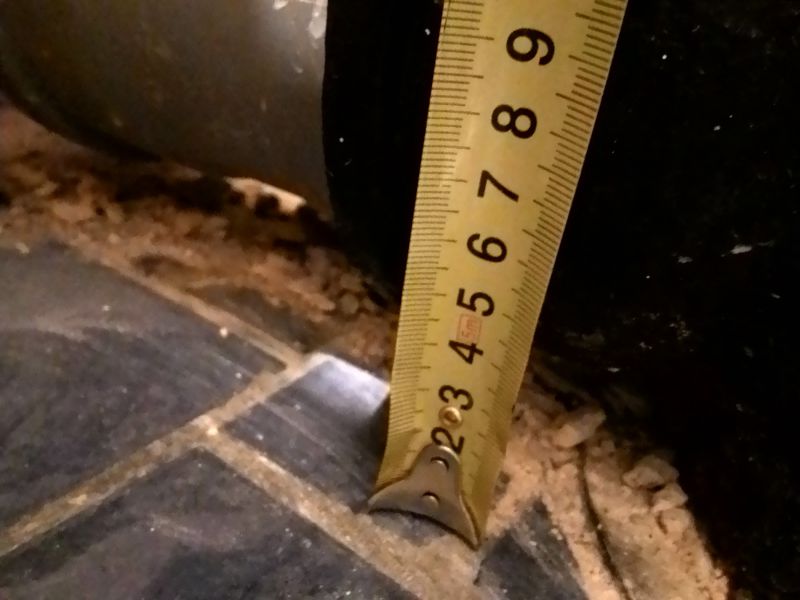

возник еще вопрос по плитке на полу. В туалете крепко приклеена. Единственно зазор между плиткой и фановой трубой 15 мм,
между плиткой и пластиковой трубой 35 мм.
Имеет ли смысл сбивать старую плитку или ложить керамогранит на существующую ?
фото ниже.
Сбивать старье имеет смысл всегда, за исключением когда сбить по каким то причинам невозможно
Сбить можно, вопрос в другом -какое от этого преимущество ?
Увеличится количество работы , придется сбивать, потом еще аккуратно шпаклевать неровности от перфоратора, гидроизолировать пол ( это делал под старую плитку).
