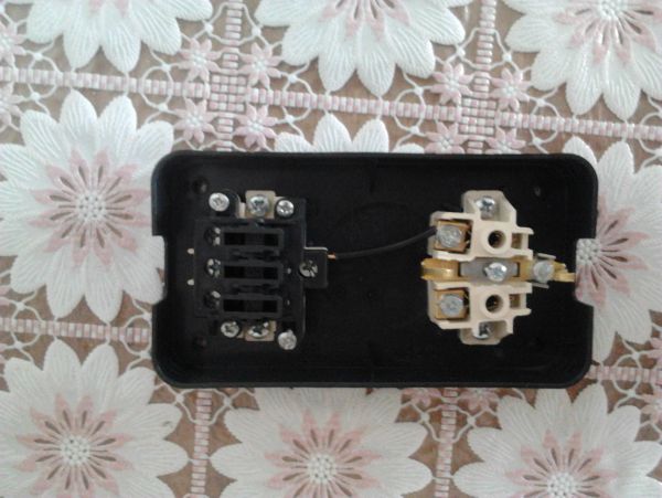

Блок: розетка и 3 выключателя(кухня,ванная,туалет). Из него выходили два провода с розетками:ванная и кухня.

Могу предоставить фото,если надо.

Короче про розетку. В стене 4 провода синих и один белый. Алюминиевые. Старая розетка просто искрошилась в руках. Вся проблема в том куда какой провод подключать. Как узнать что куда? 2 провода фаза(судя по тому что реагирует отвертка) 2 не реагируют и один белый. Вызывать нового электрика не вариант-от 400руб.

В стене 4 провода синих и один белый. ... Вся проблема в том куда какой провод подключать.
Фото надо с проводов от блока, а то у вас там кто-то что-то откусывал...
Осталось заменить этот блок-розетку с 3 выключателями на новый.
У вас 5 жил: 2 из них питающие фаза и ноль, 3 - на 3 отдельных светильника (кухня,ванная,туалет).
эти два провода скорее всего питающие фаза и ноль, один что светится ярче - фаза, второй (слабее) - ноль. Чтобы убедиться, можно использовать вольтметр и цветность жил в питающей распредкоробке и щитке.
3 оставшиеся жилы будут давать фазу через выключатели на светильники. Ноли на светильники очевидно идут из распредкоробки.
