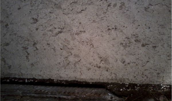

Вот нашел картинку. Штукатурил фракцией песка 0-5мм. Поверхность под плитку-шпаклевку годная на сто процентов. Небольшой короед паразитный, но плоскость чёткая. Немного непривычно и напряжно такой фракцией работать. Но таких штукатурок в колхозе валом, если слой дать побольше можно без короеда бахнуть. Сам не делал но поверхности видел. Масштаб по арматуре 12мм (если не вру) можно прикинуть.
