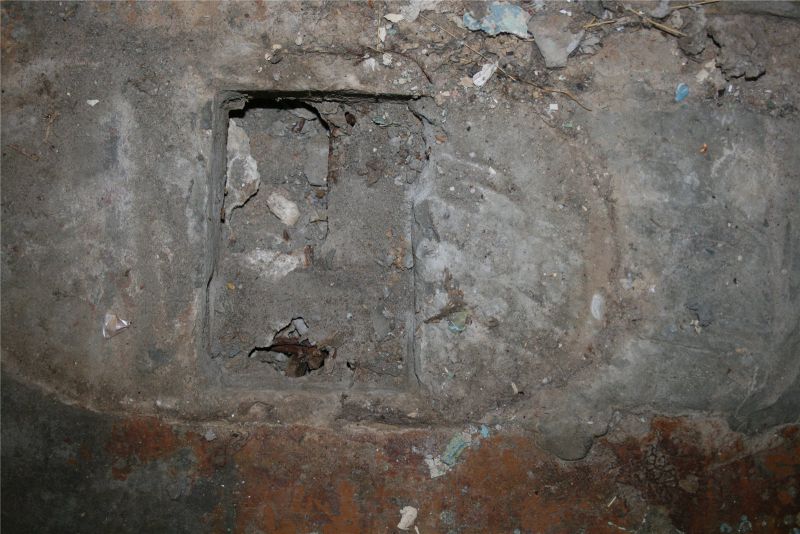

при смене унитаза после демонтажа обнаружилась дыра ( в бетоне выемка + деревяшка) после чистки обнаружился провал в 8-9 см глубиной чем заделать углубление в бетоне фото прилагается

сейчас много выравнивающих смесей от 2 мм до 100 - выбирать лучше в крупных магазинах типа леруа мерлен там выбор побольше -  есть старатели толстый пол до 100 мм насколько я понимаю он тоже подходит? Нашел у себя гидротэкс-у (гидроизоляция проникающего действия) можно ей? после заделки трещин в туалете и затем в ванной перед укладкой плитки промазать пол
покупная смесь м150 м300
