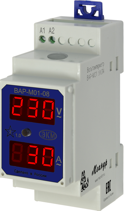

Ну в период продолжительного времени нагрузки, в среднем было 5 кВт(летом 2 кандея,нагреватель,2 компа,стиралка,посудомойка,мультиварка + по мелочи). Но бывало доходило и до 6.5-7(предел автомата С40).
И я не мерил, он у меня постоянно отображался -
 (очень удобная весчь)
