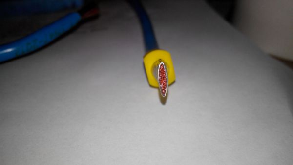

У меня специального инструмента для НШВИ нет, есть для обжимки гильз и стриппер ht-766. У стриппера есть функция обжимки, но я немного сомневаюсь, т.к. инструмент из кЕтая. Нет храпового механизма, поэтому сложно понять достаточно ли приложил сил. Но вот что им удаеться сделать:
Выглядит вполне сносно.
