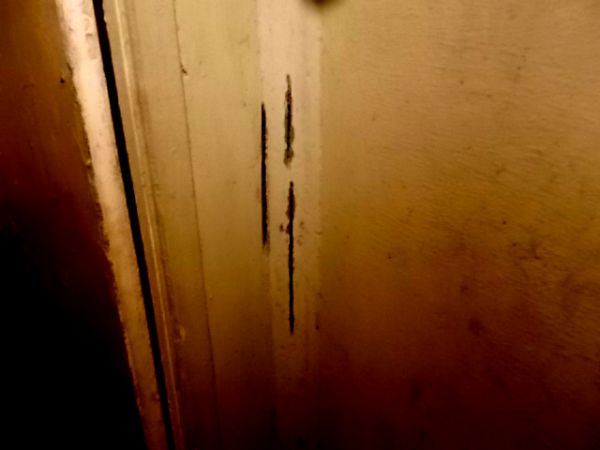

Занялся ремонтом совмещенного санузла и столкнулся с такой проблемой: сантехкабина у меня бетонная, и все внутренние углы имеют закругления (наподобие плинтусов) отлитые заодно со стенами. Понятно, что класть плитку на данные углы не хочется - слишком уж колхозно будет, но при попытке срубить их, также возникают проблемы. Пробовал сначала засверливать перфоратором, а потом сбивать узкой лопаткой, перф быстро греется (интерскол 710 Вт) и работа идет очень медленно. Думал сначала попробовать по возможности делать прорези болгаркой (диаметр 125), но думаю, очень много пыли будет.
Теперь собственно вопрос: как и каким способом можно убрать ненавистные уголки наиболее рационально? Думал, может перф помощнее взять, да страшновато, как бы сантехкабину всю не развалить  :lol: . В общем посоветуйте, кто сталкивался с подобными работами, как лучше все выполнить.

А сантехкабина у вас ровная по вертикали? Ведь плитка не сойдется ровно, если не так.
Если будете штукатурить и выравнивать вертикаль, то объемы работ для выбивания углов намного уменьшатся.
Я разбивал только плинтусы, в основном пикой для перфоратора, лопатка здесь как вспомогательный инструмент.

Развалить то не развалите, но видится что наткнетесь в скорости на арматуру. Выход - или обкладывать плиткой, что при грамотной раскладке и подрезке придаст некий шарм, или сбивать до арматуры и наштукатуривать на нужную толщину стены.
Как ни странно три стенки практически идеально вертикальные, а вот четвертая завалена внутрь, так что верно, на той стене придется долбить меньше.
 Ну да, к этому тоже пришел с опытом, только я еще сначала для упрощения делаю пару-тройку вертикальных надрезов болгаркой (глубина 5-10 мм) убегаю из санузла, т.к. дышать там да и видеть невозможно  :D, ну и через минут 40 прихожу и додалбливаю пикой. Получается примерно по метру плинтуса за раз. После попробую довести угол до идеала либо алмазной чашкой, либо еще немножко надрежу диском и снова додолблю уже лопаткой. Минус болгарки - очень пыльная работа - напрягает (по всей квартире уже пыль тонким слоем лежит, хотя и стараюсь закрывать все щели и периодически протираю полы), но плюс, то что легче потом перфом работать.
