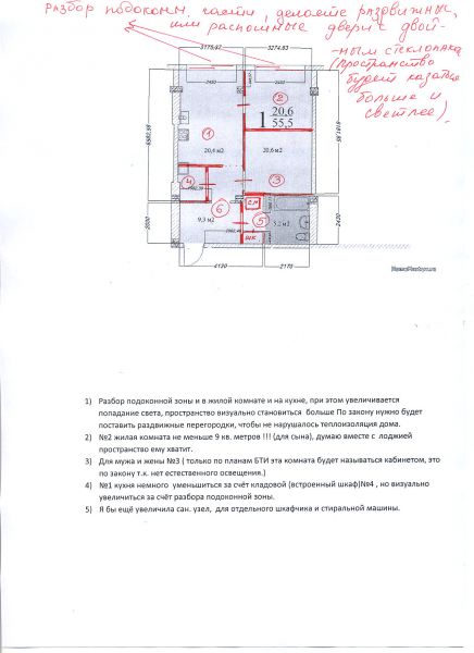

Здравствуйте, я вам прикрепила изображения с пометками, как можно перепланировать, надеюсь что-нибудь из этого вам понравиться, главное такую перепланировку можно будет узаконить.
Удачи Вам!
  то есть изменения в  фасаде дома -это вот прям "пожалуйста" ? Особенно в новостройках? Что-то как-то сомнительно...
Да и предложенный вариант никак не решает проблему освещения-вентиляции в глухой....-оМ  "кабинете".
UP.понял,Вы  решили что там лоджия ? Но об этом вроде речи не было. Или это какая-то такая вот серия домов?
Мы фасад не трогаем, как я понимаю дом новостройка с единым проектом остекления лоджии.
Мы вам предложили как вариант , что можно будет сделать , а там решения за вами.

Ну если исходить что вам в каждой комнате хочется естественное освещение, то два окна - две комнаты.
Вот мой вариант планировки - красным новые стены, синим - сносимые стены.
Из минусов - маленькие комнаты, две двери в гостиной в спальни, проходная гостиная.
К тому же вопрос как такую перепланировку согласовать. Если только одну из спален делать без двери и заявить что это столовая отдельно от кухни просто, а дверь поставить после
