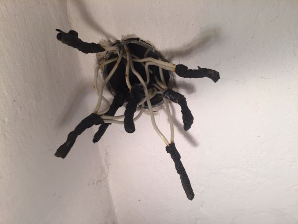

Ситуация такая. В щитке от счётчика идёт фаза к предохранителю. Из этого предохранителя выходит провод и идёт в квартиру. Тут всё нормально.
От входа в этот вредохранитель идёт кусочек провода к другому предохранителю. И этого второго предохранителя выходят уже два провода и тоже идут в квартиру.
То есть по сути от одной фазы разветвляясь через два предохранителя в квартиру в итоге захотит три провода.
К каждому такому проводу фазы прилагается ещё по одном проводу нуля.
И ещё входит один провод, якобы, земли. Итого семь проводов.
Это куча скруток, которая хитрым образом расходится по квартире. Методом научного тыка я разобрался, что куда идёт, но что делать с этим дальше? В идеале меня бы устроила одна фаза, один ноль и одна земля. Например, на входе в квартиру я хочу поставить стабилизатор, но вот в такой ситуации я не знаю, что делать.

Дык у Вас и есть  одна фаза, один ноль и возможно земля.
То есть мне можно взять одну фазу, а остальные замуровать?

Ну дык вариантов множество. Физически стаб можно и в хате воткнуть.
или) Тянете четыре провода в щиток и расключаете.
или) Тяните три своих предохранителя (точнее меняете их на нужное кол-во АВ) и кабель от счетчика (или АВ) в хату и расключаете в своём щитке.
или) Ну и тому подобное. Типа вот как приходит от трёх предов, так три стаба и ставите.
З.Ы. Вообще-то на кой он сдался на всю хату. Не дикое поле же у вас. Защитить критичное оборудование (если действительно нужно) - холодильник, насосы в котлах, и т.п., отдельными не большими стабами, а импульсные источники и так не подавятся.
