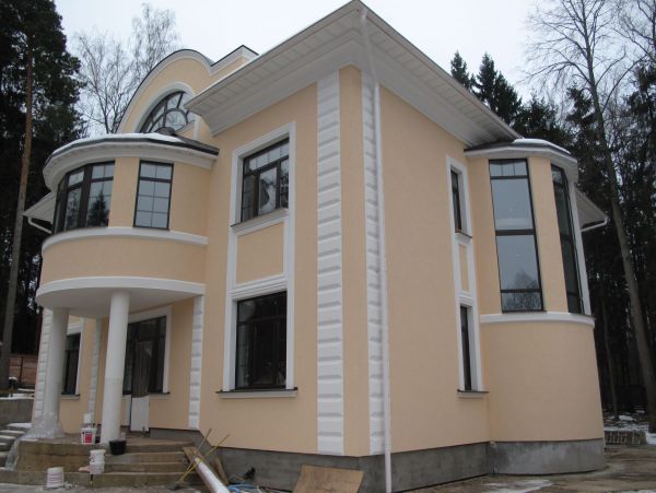

Сайдинг дешевле и вид у него намного дешевле, чем у мокрого фасада. Мокрый фасад выполненный по технологию увеличивает ресурс службы стен дома так как при правильном выборе толщины утеплителя расччётная зона возможной конденсации оказывается не в стене, а в пенополистироле либо минераловатной плите.
Внешний облик мокрых фасадов и сравните их с сайдингом
Сайдинг дешевле и вид у него намного дешевле, чем у мокрого фасада. Мокрый фасад выполненный по технологию увеличивает ресурс службы стен дома так как при правильном выборе толщины утеплителя расччётная зона возможной конденсации оказывается не в стене, а в пенополистироле либо минераловатной плите. Внешний облик мокрых фасадов и сравните их с сайдингом
