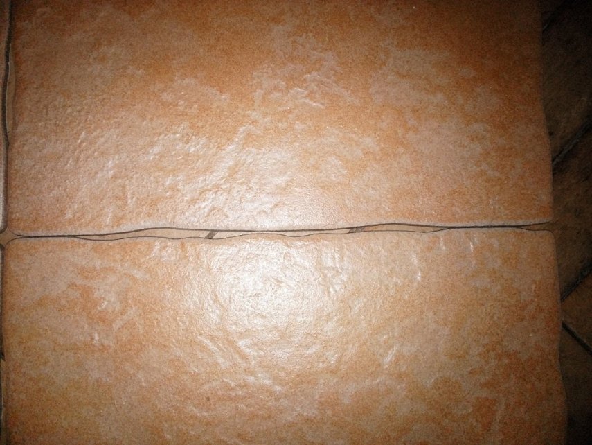

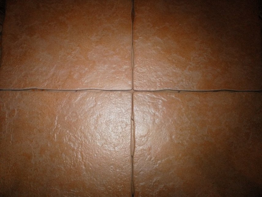

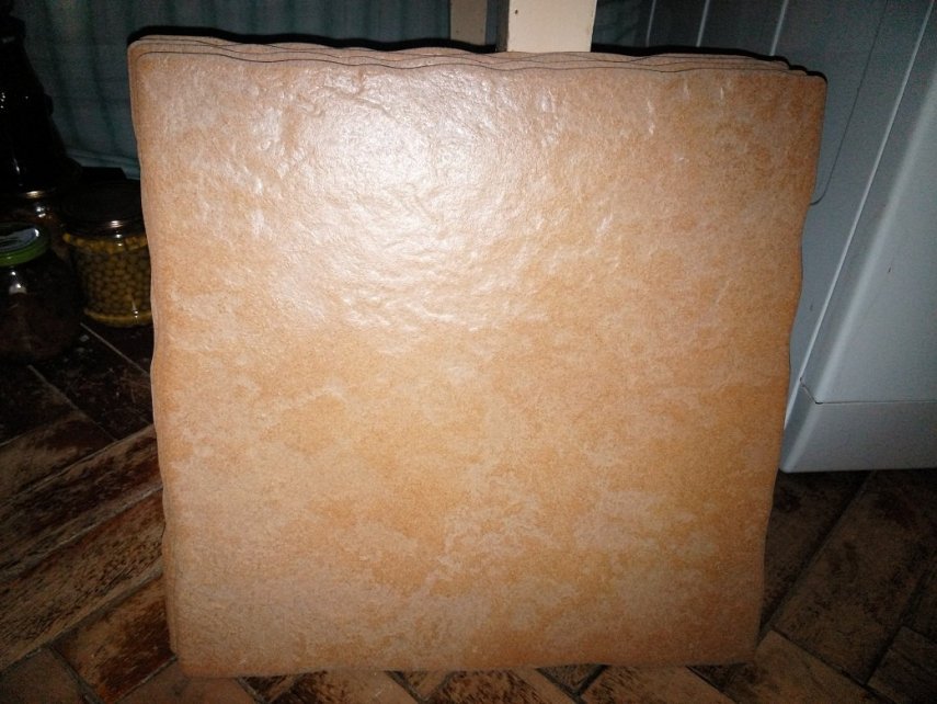

Приветствую, подскажите как выкладывать плитку с волнистыми краями, использовать крестики и вставлять в точках где максимально выпирает плитка? Не получатся ли швы местами огромные?
Швы делать на глаз, горизонтальность контролировать лазером
По другому никак, вся надежда на собственный глазомер
По такой плитке лучше клинышки использовать.
Или спички :D

Вот и затирка думаю должна быть темной, чтобы швы подчеркнуть
А так пробуйте смотрите сами что глаз радует
всегда стараюсь делать контрастную затирку, на такую плитку наверное поискал бы что-то темно коричневое. Тем более что на полу любая светлая или даже средняя по тону затирка со временем становится серой.
