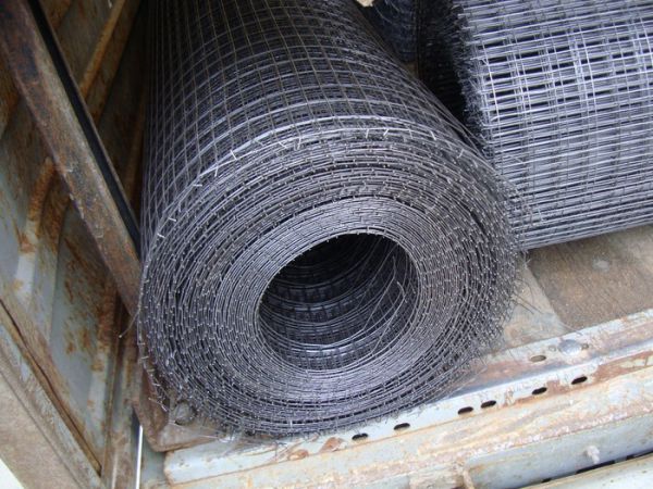

Может страшного ничего и не будет. Но лучше всего возьмите и пред установкой маяков закрепите внатяг металлическую сетку с ячейкой 25*25мм. В данном случае нужна не просечно-вытяжная, а точечно-сваренная. (тонкая д 0,6-0,8мм).
Крепить следует снизу вверх внатяг.
 Далее, когда будите наносить выравнивающий состав (влагостойкую гипсовую штукатурку), сначала с нажимом вмазывайте смесь под сетку в разных направлениях, чтобы под сеткой не осталось пустот. А уже потом наносите требуемый слой (5-10м или более).
