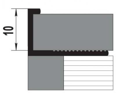

а что делать с краями плитки по бокам? закрыть раскладкой, п-образным профилем?
Можно раскладкой для плитки, причем на мой взгляд лучше плоской типа такой
