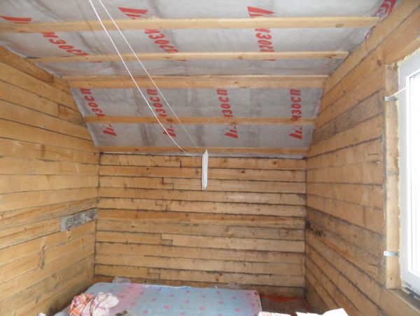

Нигде не нашел такой информации, спецы, подскажите, пожалуйста. Обычно верхнюю направляющую крепят к потолку, но как правильнее будет сделать в случае с мансардой деревянного дома из бруса, где потолок расположен к стене не под под прямым углом? Фото прикрепил. К стене каркас планирую крепить на подвесы.  После отделки гипсокартоном планирую сделать натяжной потолок(не самостоятельно).

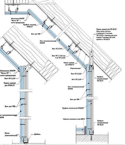

Вот так, как на левой части этой иллюстрации? Только в данном случае не к стропиле, а стене. Выдержит ли такая конструкция натяжной потолок? Получается, вся нагрузка от стягивания потолка ляжет на самые верхние П-эшки.

Да, наверное к этим хлипеньким доскам , которые видно на фото на потолке, и прикреплю горизонтальную направляющую. Просто, чтобы вертикальный профиль в  плоскости закрепить удобно и ровно. А сверху поставлю на каждом вертикальном профиле по дополнительной второй П-эшке, чтобы стены точно выдержали нагрузку от натяжного потолка. Его же к стенам крепят, буду делать закладную в верхней части каркаса. А так, как дом деревянный, и дышит, то лучше никак не связывать стены и потолок, правильно? Натяжной потолок будет закреплен по стенам, и непосредственно с черновым потолком никак не будет связан. Прикреплю профиль к направляющим на саморезы, потом, как закреплю весь каркас на подвесах(Пэшках) к стенам, эти саморезы в местах крепления профиля к верхней направляющей выкручу совсем на случай усадки дома(вертикальный профиль будет на 1 см меньше по высоте, не впритык к верхней направляющей, как и полагается).  Правда, на стенах, над которыми скосы(на фото прямо перед фотоаппаратом), придется делать какие-нибудь 45-градусные сапоги из профиля, чтобы закрепить вертикальные направляющие. А остальное по всему периметру - прямо к черновому потолку. Правильно мыслю, не развалится всё это в совокупности с натяжным потолком?:)
Всё таки не мешало бы усилить. Достаточно, сверху, торцом на каждую доску, саморезами, закрепить по одной дополнительной обрезной доске, к примеру 25-30 мм. Если есть возможность, то достаточно шириной в 100 мм. В таком случае, несущая способность балки вырастит в разы. Черновой потолок, я так полагаю, будет снизу подшиваться ещё и доской, а также утепляться? Или нет?

Нет, между стропилами слой утеплителя, снаружи пароизоляция, которая видна на фото. Потолок в таком виде и останется, закроется натяжным.

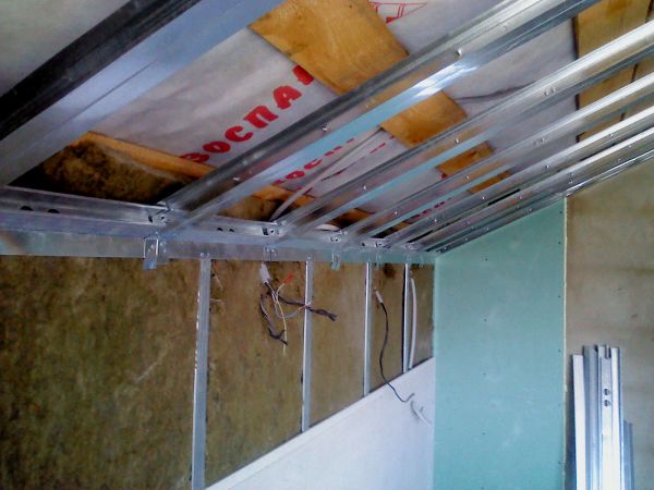

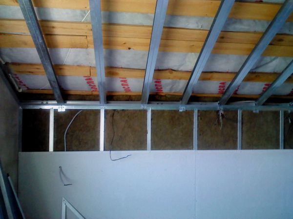

@krml, спасибо! помогли тебе, помоги и ты. в будущем не поленитесь показать фотографии своей работы. кому-то точно пригодятся Ваши фото. не все могут быть такими понятливыми. я к примеру, больше надеюсь на зрительную память и лучше ариентируюсь по фотографиям. к тому же по ходу, может ещё кто предложит что-то своё.

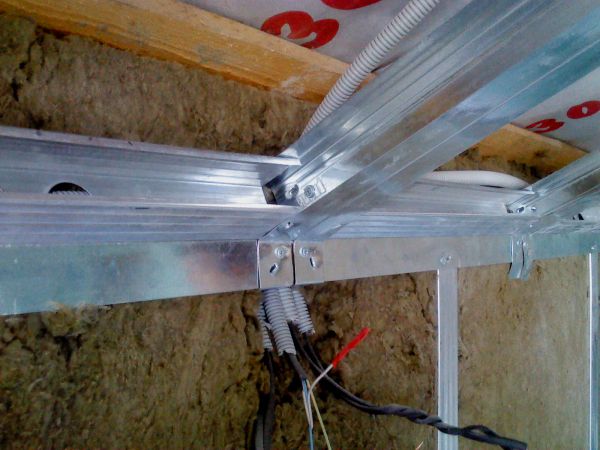

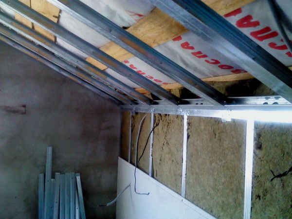

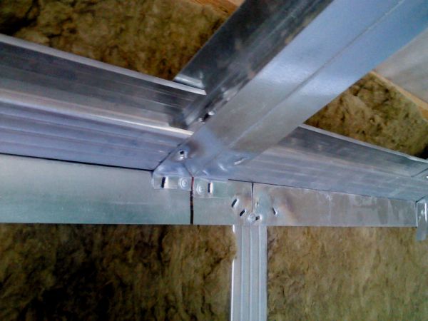

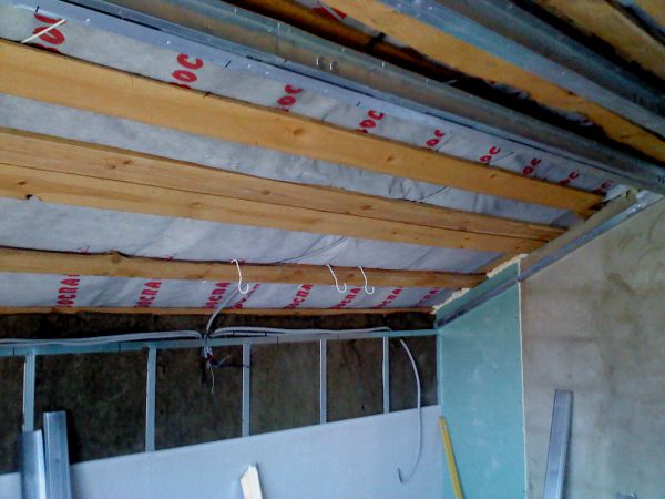

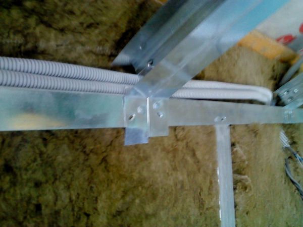

@fomins, спасибо за отклик и предоставление своих фото. я, что-то не понял на фотографиях, что такое там у Вас в местах соединений профилей? видны какие-то продолговатые, вроде бы отверстия. какой-то метод получения дополнительной жесткости?
хорошо это видно на 2, 3 и 4 фотографии.
