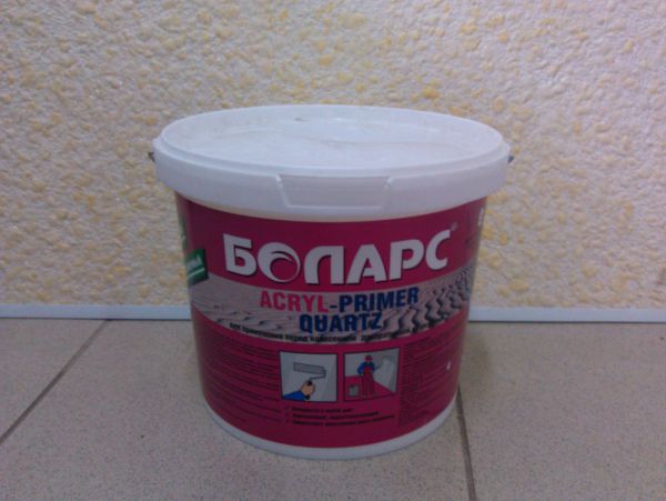

То есть  после  штукатурки  не  грунтовать  ГГП  а  только  кварцгрунтом?
Вообще да. Но надо смотреть: если основа впитывает сильно, или её шкурили и она пылит и пачкается, или если шпатлёвка слабовата, то сначала нужно пройти простой грунтовкой,чтоб всё это дело скрепить. А потом кварцгрунт. Раньше грунтовали под ЖО масляной краской с добавлением песка. Сейчас полно готовых грунтов. Бетоконтакт, конечно, не подойдёт, а любой грунт с мелким песком - самое то, и не важно какой там именно песок : кварцевый, мраморный, известняковый или ещё какой, главное, чтобы мелкий. Лично мне из всех гр. которыми работал очень понравилась отечественная фирмы Боларс Acryl-primer-quartz. post-84003-0-71178300-1461905541_thumb.jpgЭто пигментированный белого цвета грунт, колеруемый при желании в цвет декоративного покрытия, с мелким кварцевым песком. Влагостойкий, ложится даже на масляные краски, для нар. и вн. работ; он предотвращает адсорбцию воды из ЖО, облегчает их нанесение; хорошо изолирует поверхность ( жо обладают свойством вытягивать грязь из основания). Рекомендую.
