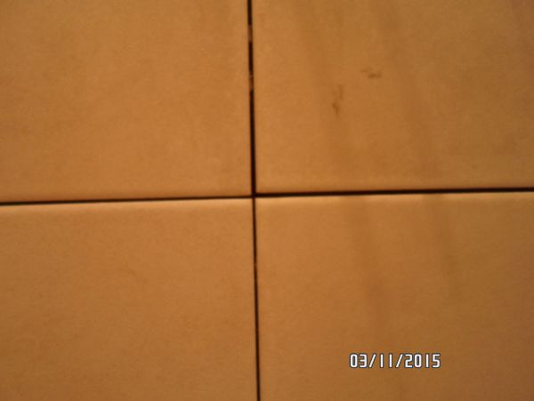

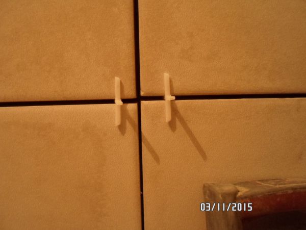

Я клал недорогую белую плитку ГолденТайл, небольшой формат, покрученности на таком формате не заметил. Размеры играли, клал на клинья, швы на глаз. В итоге вышло хорошо.

клал на клинья,
не понял,это что имелось ввиду?
Если плитка имеет такие размеры, что кресты только мешают, задаешь шов , втыкая клиньями, чисто на глаз
не понял, большие размеры плитки ?   и на таких размерах крестики в 1-1,5 мм не ставят ?
КерамаМарацци, керамогранит 200х200
на сколько отличие , 1 мм ? это один калибр ?
Нет, если у плитки разница в размерах и нужно играть швом - как тут крест может помочь и зачем он будет нужен? Его можно воткнуть, задав минимальный зазор, но остальное придется регулировать клиньями.
Разница 1 мм - это очень большое отклонение. Даже 1/3 мм уже большое, надо играться клиньями
