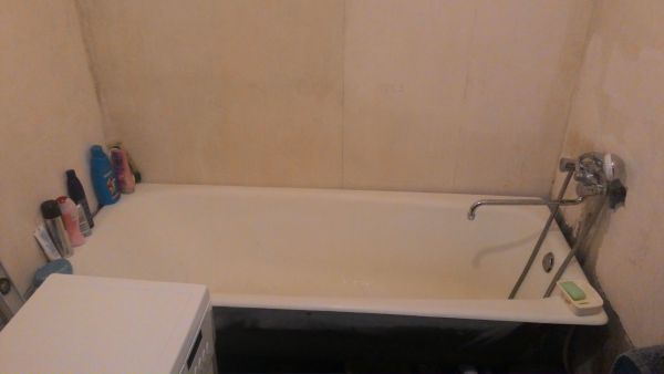

Помещение ванная комната.
Первая стена ,прямо за ванной -основания цементная штукатурка , неровности убрал, прогрунтовал Плитонитот грунтом ,заштукатурил Ротбандом,
ротбанд покрыл в 2 слоя концентратом  Плитонит Грунтом.Толщина там ротбанда от 5 мм до 15 мм.
Стена справа и слева - основание пазогребневые плиты, покрыты грунтом плитонит ,оштукатурены ротбандом ( слой от 5 мм до 35 мм ) и далее
прогрунтованы.
И 4-я  стена , которую не видно ( в ней дверь ) еще не штукатурил.

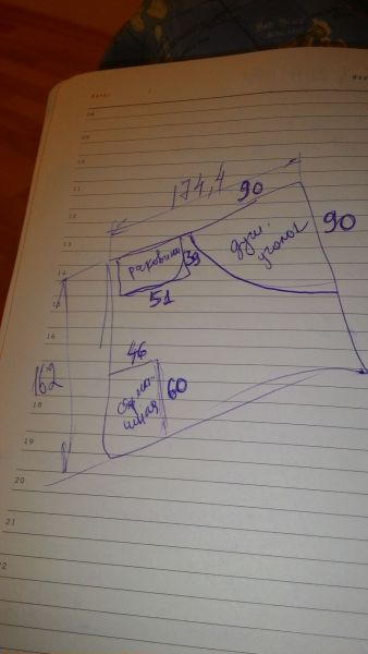

Остановился по следующей причине - получился не прямоугольник ,а трапеция . Использовал угольник из правила, но положено его плохо сделал.
Итог расстояние между стенами около ванной 174,4 см ,а около двери 171 ,2 см.
Вот теперь думаю,что делать ? сбивать штукатурку  или 3 см не критично и потом можно вытянуть плиткой и клеем.
И основной вопрос был по грунтовке , не образовал ли я своим усердием глянец ,при котором потом плитка отвалится от стены?
