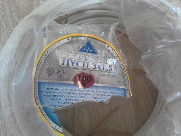

Можно ли провод ПУСП 3х1,5 замуровать под штукатурку и в полости плиты перекрытия?
"Условия экс.." - самое интересное оборвал. :)
Заштукатурить можно, только этот "ПУСП, аналог ПУНП" именно провод, а не кабель.
Слабая тонкая изоляция, заниженное сечение - сделан по ТУ.
На не ответственных участках, освещение и т.п.
Где-то раньше была тема по проводам, сейчас не вижу, там приводилось запрещение использования ПУНП (по ТУ 16.К13-020-93).

Я использую как времянку - технологическую проводку.
Изменено пользователем bagayama

@bagayama,я для себя понял, что ПУСП на освещение можно применить, просто у меня этот провод лежит не выбрасывать же его. В условиях эксплуатации указана только температура: от -15 до +30 и все.
