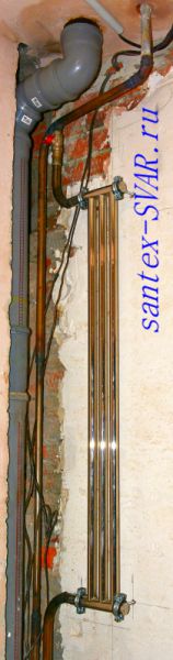

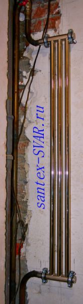

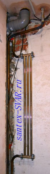

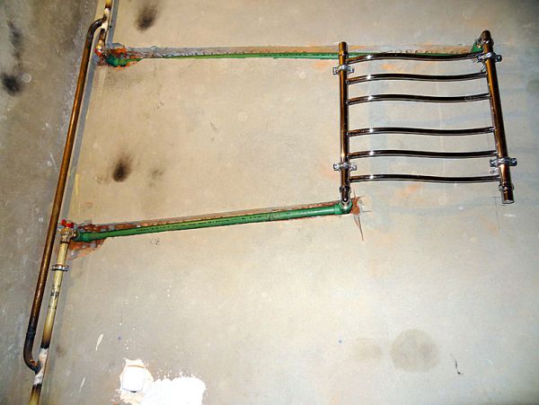

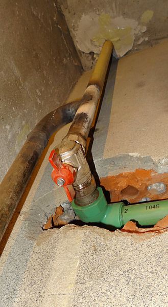

на последнем этаже квартира , думал воздушная пробка

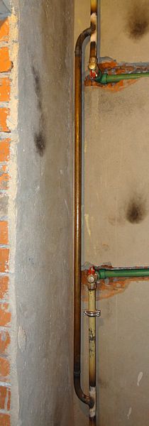

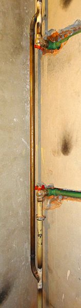

на последнем этаже :
post-96356-0-56061800-1462944739_thumb.jpgpost-96356-0-82226800-1462944742_thumb.jpgpost-96356-0-43966700-1462944746_thumb.jpgpost-96356-0-06302700-1462944750_thumb.jpgpost-96356-0-62922900-1462944753_thumb.jpg

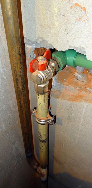

Выход стальной 1" , потом вентиль, далее ПП фитингами на 25мм
25 пп никак не равняется по внутреннему проходному сечению - 1 дюйму.
необходимо ставить как минимум 32 , а с учетом большого количества поворотов на 90 - даже 40.
опять жутко дорого ? для московских ...
)))))  Трубы  выбрал  сантехник  ,  как  и  все остальное  . Про  жаду  ,  Последнее на  чем  экономить  это  коммуникации,  если   с  электрикой  что то  понимаю  ,  сам  набирал  (  и  импортный  провод   нумовский  и  раздельные  узо  и  без  завышения амперности  автоматов    )  ,  то в  сантехнике  , а  именно  в  пайке  доверился  профам  ,  сантехник сам  же  работает  в  моем  УК,  сваршик  его напарник  . За  выводы  технические  благодарен  ,  про  " жизни  научить " и  про  мое  московское  принадлежность,- пальцем  в  небо    .. А  говорили  одни  шаманы  ,  гадалок  нет  .

Звонил  сантехнику  ,   подозревает  что  наверху  (  на  чердаке  )  ,  перекрыли  обратку  ,  или  сломался  воздушный  кран  , жду  субботы  ,  там  отпишусь  чем  закончилось.
пришел  сантехник  ,  уверено  открутил   американку  на  выходе  ,  даже  слишком  уверенно  ))) ,  там  1.5 оборота  максимум .  После  водных  процедур  ,  повторили  ,  но  уже  осторожно ,  вышел  воздух  .  восстановилась  циркуляция,  ПС  жарит  на  ура  . Правда     говорит  что  данную  процедуру  надо  повторять  раз  в  пол  года  . Маевский  на  самом  ПС  ,  ерунда  говорит(  воздух  останется  между  ПС  и  стояком )    ,  при  учете  что  у  меня  классическая   змейка  .  Думаю    поставить  моевского  вместо  последнего  фитинка   ,  в  идеале  поворотный  (  наивысшая  точка ) .
