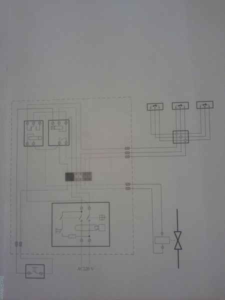

Простите, снова придется голову выворачивать. post-9894-0-33772400-1461377512_thumb.jpgpost-9894-0-27772900-1461377525_thumb.jpg
Изменено пользователем Evgenik
Чтобы голову не выворачивать

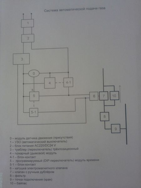

ну, а если серьезно, по поводу системы на газ, то на схеме, которую вчера выставил, видно, что при помощи ключа (переключателя) 3, схему можно перевести на ручное управление. то есть, на время, пока томяться свинные ножки на газу или бульон варится, "фазу", если переменка или "+", если постоянка, подаем напрямую на катушку эл.магнитного клапана. но при этом не забываем о процессе приготовления блюда, ходим и периодически помешиваем, чтобы не дай бог не пригорело. как-то так.
И только не нужно говорить о том, что после того как блюдо приготовили, напрочь забыли о том, что ключ нужно вернуть в исходное положение, в автоматику. после того как мы попользуемся утюгом или пылесосом, не забываем о том, что их нужно выключить, так и тут.
