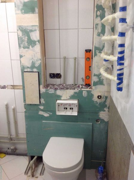

Добрый вечер. Может кто подскажет как можно исправить ляпы мастера, который бросил объект и ушёл восвояси.

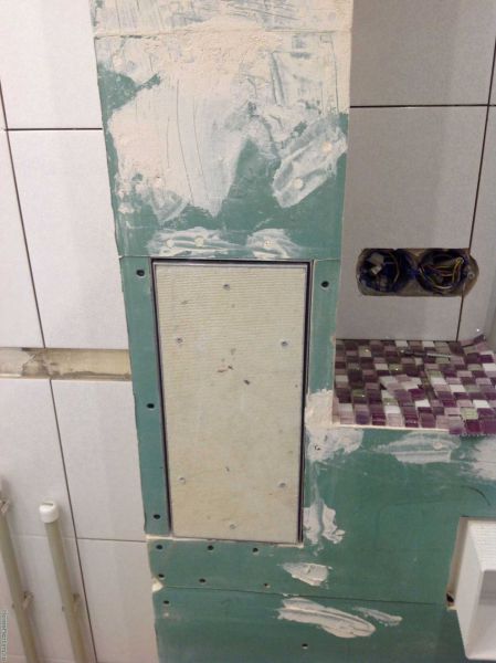

Делаем ремонт в совмещенном санузле. Перед мастером была поставлена одна из задач-установить инсталляцию, зашить стояки и инсталляцию гипсокартоновой конструкцией и уложить на неё мозаику. Но мастер наделал косяков и смылся. Теперь осталась проблема, которую не знаем как решить. Стояки зашиты гипсокартоновой конструкцией шириной 25 см. В неё вмонтирован сантехнический лючок размером 25 на 30. При этом вмонтирован так, что сдвинуть его внутри конструкции нельзя, так как лючок вставлен в профили. При раскладке мозаики увидели, что лючок установлен наобум без учёта размера мозаики и ширины конструкции. То есть при наклейке мозаики выходит так, что половинка чипа мозаичного будет висеть с каждой стороны дверцы, а это недопустимо. Может быть кто то посоветует как выйти из этой ситуации? Сдвигать мозаику нельзя, так как нужно красиво выложить внешние углы. Извините, но при загрузке фотографий, они почему то перевернулись.

Вижу 2 варианта.
Всё таки перемонтировать люк на 10 мм, срезав профиль и усилить распиленый закладной.
Или молдинги из нержавейки установить. В этом варианте теряется смысл скрытого люка.
3й вариант сменить формат мозаики с 20/20 на 10/10мм
Затратный вариант. Если только не скомбинировать.
Может там некуда сдвигать люк, не разрезая профиль.
Пойти мозаикой от люка, а боковую или боковые стороны нарастить плиточным клеем до нужного размера, чтобы стала целая мозаика И симметричность короба не потеряется. Это дополнительная работа. Думаю это лучший вариант
Или сдвинуть люк куда Вам захочется, открутив его и вырезав реноватором и болгаркой, где чем подлезешь,  часть профиля, который мешает. Жесткость конструкции будет уже не та, но способ тоже имеет право, хотя он не очень удачный. Либо раскрутить короб и переделать.

Всем доброе утро! Сменить мозаику-не вариант-ну уж очень затратно. Вариант с наращиванием тоже не подходит, так как увеличивается Ширина этой колонны, тогда нам тумбу с мойкой не вставить. Кроме того, наоборот, все бы хорошо сейчас получилось, если бы Ширина этой колонны была меньше на 0,5 чипа с каждой стороны, но это тоже не возможно, так как ширина колонны по ширине лючка. Вариантой с вырезкой профиля. Супруг тоже предложил его. Но я также выразила сомнение с нарушением прочности конструкции. Лючок не лёгкий и боюсь, не будет ли он потом сильно провисать. Супруг предлагает усилить прочность с обратной стороны уголками после того, как будет вырезан профиль и лючок чуть чуть сдвинется. Ещё как вариант у нас крутился отпилить болгаркой этот злополучный лишний сантиметр у лючка (не дверцы, а именно лючка).
Если бы можно было придумать, как красиво сделать внешние углы из мозаики на этой колонне. Я планировала, что сначала мозаика выкладывается с боков, а уже потом фасад этой колонны, закрывая края Торцов с каждой стороны. При том расположении лючка, который сейчас, мозаика сдвигается и соответсвенно наклеить её так, чтобы она закрыла торцы боковой мозаики не возможно.

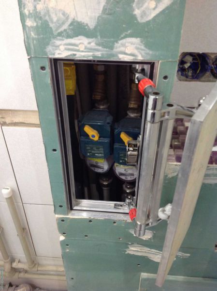

Конструкция не нарушиться, если в срезаный отрезок вставить квадрат трубу. Они аллюминивые и продаются на каждом углу. Последнюю 20/20 мм я покупал за 138 р. 1 метр
Её крепите пресс-шайбами плюс пена для успокоения совести.
По сути вы ослабляете одну грань, 3 остаются надёжными.
ЦВнимательно посмотрел фото. Оставьте люк в покое. Он устоновлен симметрично. Решение вашей проблемы -http://www.izaprof.ru/catalog/profi...skoy-plitki/

При беглом взгляде люк стоит правильно, посередине короба. Уверен, что ширина короба минимальная, уже не позволяют профиля. Какой купили - такой и поставил. Люк был до мозаики и окончательного художественного решения, или его купили после?

Вначале было придумано решение, потом купили плитку и мозаику. Мастер знал и о решении и видел мозаику. Затем мастером были названы размеры люка, который нужно было купить. Но мастер обсчитался с шириной колонны, так как не принял во внимание укладку мозаики на внешних углах. Чтобы выложить внешние углы так как нужно, нужно сдвинуть мозаику и соответственно поэтому происходит свисание мозаики с боков дверцы.
Значит виноват мастер. Если расширить колонну нельзя, значит нужно ее сузить , т.е. переделать короб
Всегда пляшут от люка. Декор на него наклееватся в первую очередь. Остальное под него подгоняется. Монтаж люка положен с 60% наклееных плиток. Я сейчас с таким мучаюсь после молдованина. Плитка в воздухе висела. Края. Пришлось усиливать. После демонтажа регулировка сбилась. Теперь стэп бай стэп.

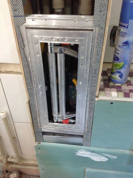

Добрый вечер. Сегодня наконец то решили выбрать способ устранения ляпа, допущенного мастером. На просторах Интернета поискали лючок, который предназначен для мозаики и посмотрели его принц П устройства. У него дверца без алюминиевого канта и гипсокартон или ГВЛ можно подрезать в зависимости от размера плитки. В нашем городе таких лючков нет, покупка только через интернет-магазины. И мы решили из своего лючка попробовать сделать лючок, у которого будет возможность сделать ширину дверцы по размеру мозаики. Для этого мы спилили все металлические канты на лючке (см. Фото). Теперь будем монтировать лист гипсокартона нужного нам размера. вот только вопрос-чем отделать торцы гипсокартона, которые ранее скрывались алюминиевыми уголками. Не знаем что выйдет. Но если будет плохо-тогда придётся все ломать, строить заново и покупать новый лючок.
