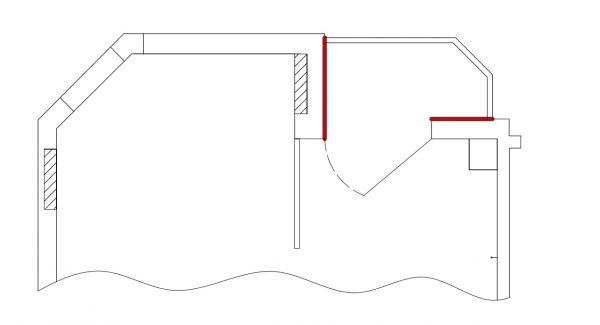

Вопрос такой: хочу утеплить балкон, у которого две стены (на рисунке выделено красным) граничат с жилыми комнатами (собственно комната и кухня). Нужно ли их утеплять, и если да, то полноценно (пеноплекс+пенофол+...) или можно минимально?

Берётся термическое сопротивление наружной стены с утеплителем; утеплять стены, отмеченные красным цветом можно было бы на ширину, терм. сопротивление которой равно сопротивлению утеплённой наружной. Допустим, у вас кирпич 120мм и слой пенофола 10мм; это соответствует 370мм кладки из кирпича. Вот такой ширины и должно быть утепление "красных" стен, т.к это путь теплопотерь. Но на деле частичное утепление приводит к возникновению ступени. Поэтому их утепляют полностью. Можно взять просто утеплитель меньшей толщины.(Например 30мм, а на наружную стену 50мм.
Надеюсь не надо напоминать, что внутреннее утепление увеличивает глубину промерзания стен и требует очень тщательной пароизоляции утеплителя со стороны помещения.

А какой смысл утеплять стены,которые выделены красным ? Какой результат планируете получить?
если утеплить,стены,которые выделены красным, получиться только теплее в комнате , стены промерзают ?
